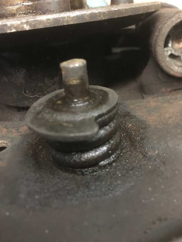

Guten Morgen ins Forum,
aktuell moechte ich 'zerstoerungsfrei' den Bremsnachsteller an einer 170er Radnabe (vermutlich vom S-Modell, siehe anliegende Bilder) demontieren. Irgendwie muesste sich ja die Exzenterscheibe oberhalb der Spannfeder loesen lassen, tut sie aber nicht. Weiss jemand im Forum wie das zu bewerkstelligen ist?
Vielen Dank vorab,

Bild 1

Beitrag von WilliD »
Die Schraube für den Bremsennachsteller ist oben vernietet. Also ausbohren bis die Schraube frei ist. Ist das Ersatzteil noch zu bekommen ? Ansonsten habe ich bei Bedarf eine Ankerplatte. Gruß Willi

Hallo Willi,
Danke für die rasche Antwort. Dann versuche ich mal mein Glück und schau, ob ich den Nietbolzen finde und rausgeschlagen oder gebohrt bekomme.
PS: danke für das Angebot einer Bremsankerplatte, aber ich brauche nur die Bremsnachstellung, da ich diese an einem anderen Fahrzeug montieren will.
