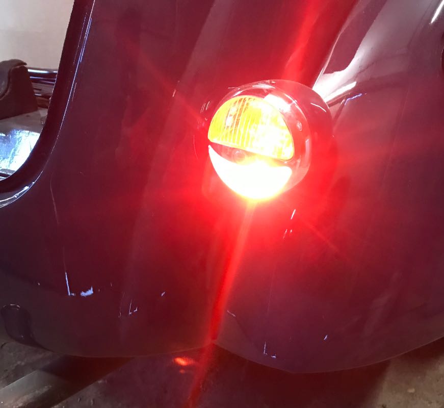

Da ich Reinhards Künste nicht kannte, hatte ich mir selber geholfen.
Ich habe die originalen Gehäuse und Gläser der Leuchte ebenfalls beibehalten und statt der Leuchtmittel ("Glühbirnen") einfach LED-Einsätze aus dem Motorradbereich eingebaut. Die haben feine Prüfnummern - für den der Wert drauf legt -sind furchtbar klein und biestig grell. Alles sieht original aus - bis man blinkt oder bremst.
Das ist richtig hell.
Natürlich reicht das mitunter nicht, da die meißten Verkehrsteilnehmer ja was anderes gewohnt sind oder sonstwo hingucken. Somit bin ich vom Weg ein wenig abgegangen und habe mir eine dritte Bremsleuchte ins Heckfenster montiert. Auch diese ist aus dem Motorradbereich und eigentlich nur zu sehen wenn sie in Aktion tritt, aber das sieht der geneigte SUV-Treiber wenigstens.
Hier eins in verwackelt:
Gruß, Marco
Gruß, Marco
