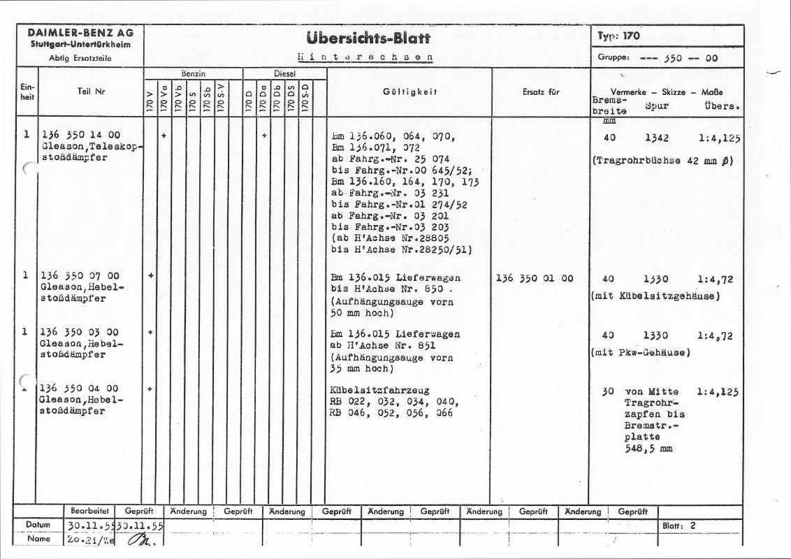

- Beiträge: 888
Re: Hinterachse 170V oder 170VA
hier noch die beiden Übersichtsblätter 1955 HA mit Hebelstossdämpfer
