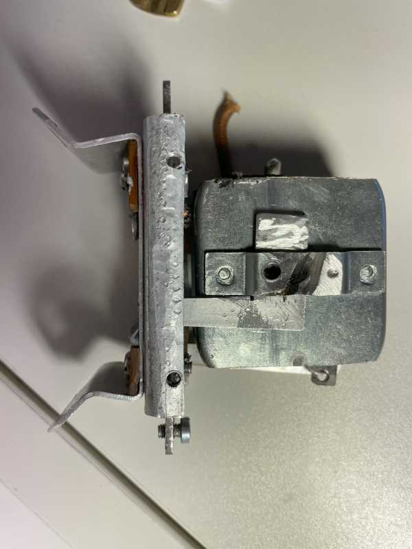

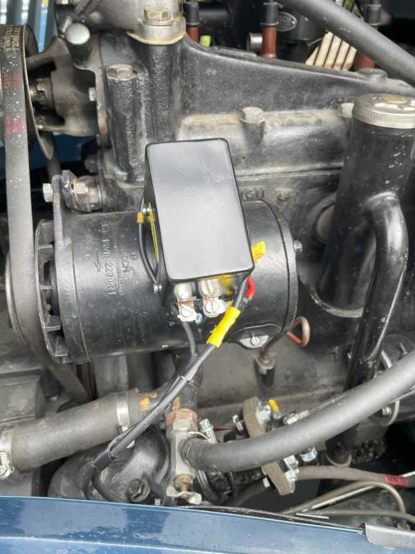

Hallo James, I have read your comments and seen that you already have experience with the VW regulator. My thougts were similar and I tried to modify the VW regulator. My first experience was as shown in the picture, dimensions 47x68x77. It is relatively close to the original regulator, but one dimension is out of range. Unfortuantely (my be fortuately) I destroid the regulator. I dismanteled it, to look how I can change the dimensions without destroying the functionality and I hoped, to find the suppliers of the electronic part. The producer is Gaus Brasil and the part No. is 4410-920 /GA024. Unfortunately I did not find any way to contact the company.I also enclose a picture of the dismantled regulator.I have ordered a third one an will try my best. I will keep you informed.
In my car a VW controller is working.
Kind regards Jürgen

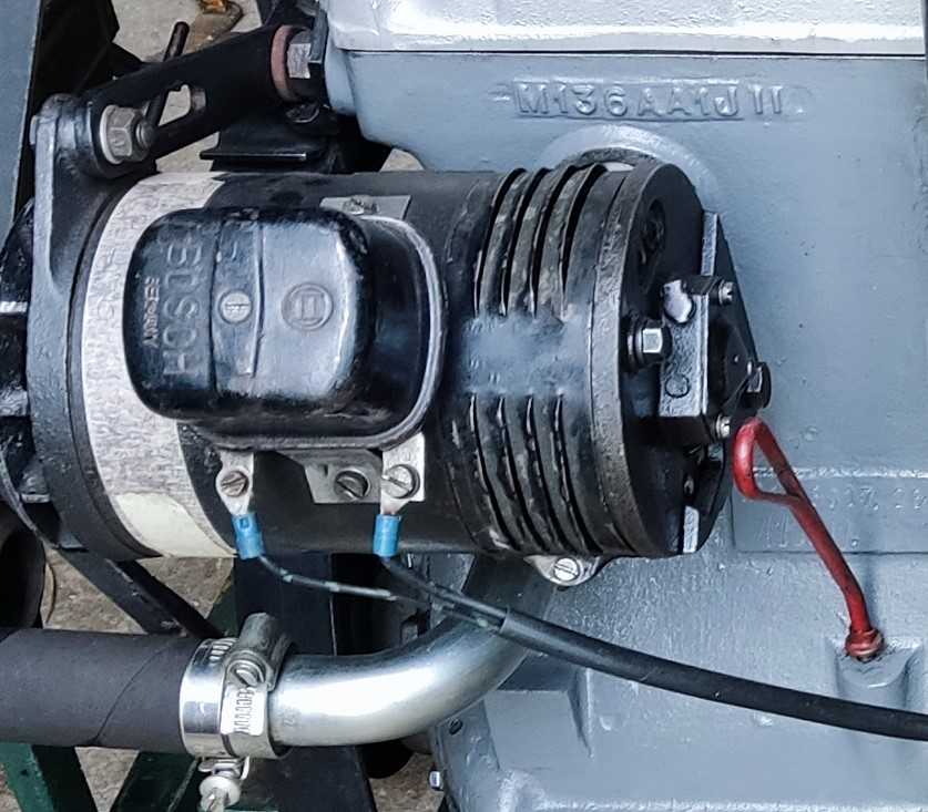

vielleicht hilft das weiter. die Firma Laubersheimer baut elektronische Regler, die genau in das Gehäuse der Boschregler der 170-Nachkriegsmodelle passen. Ich habe einen Regler einer Lichtmaschine umgebaut. Von außen ist der Umbau nicht zu erkennen, siehe Bild "Lichtmaschine mit Regler.
die Firma Laubersheimer baut aber auch andere Formen, siehe 2.Bild...... Werner Laubersheimer Telefon:06341|4241

danke für deinen Beitrag. Leider gibt es die Firma Laubersheimer nicht mehr, zumindest soweit mir bekannt ist. Ich selbst hatte einen Regler mit Stromregelung bei mir verbaut und habe ihn leider durch unbewusste Verpolung beim Batterieeinbau zerstört. Nur aus diesem Grunde habe ich nach einer Alternative gesuchte und für den 6V Regler im Strombereich von 25 A oder etwas höher, nichts finden können. Bis 100 Watt sind Angebote vorhanden. Der Nachbau des VW Reglers ist mittlerweile auch bei den gängigen Anbietern für VW erhältlich. Es ist ein chinesischer Regler der Fa. BBT mit unterschiedlicher Nennleistung. Die Fotos, die ich eingestellt habe, stammen von einem solchen, zerlegten Regler. Ich werde, sobald ich eine Lösung für den Nachbau des alten 6V Reglers habe, einen kurzen Bericht mit Fotos einstellen.
