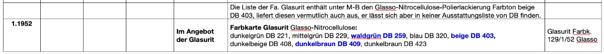

Re: Originale helle Lackfarben zum 170 S gesucht
Verfasst: 4. Aug 2023, 15:00
Tschau Falko,
es gibt da 2 Fragen Die Du beantworten musst.
1. Soll das Fahrzeug einen Originalfarbton für den Typ 170 S-V 1953 bekommen,
dann sind die Farben aus der Liste original.
2. Das Fahrzeug hat es nur einfarbig gegeben.
Suche eine Lackiererei die mit dem Farbsystem von Glasurit oder RM arbeitet,
die können Dir ein Farbmuster spritzen, allerdings nicht mehr Kunstharz wie damals,
sondern mit den neuesten Farbsystemen wie 2K usw.
Ich empfehle Einschichten-Lackierung ohne Klarlack,
früher hat es nur bei Nitro den tiefen Hochglanz gegeben.
Das Armaturenbrett war immer dunkeltabakbraun DB423 gespritzt
Bei weiteren Fragen melde Dich
