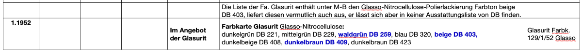

Beiträge: 1022
Re: Originale helle Lackfarben zum 170 S gesucht
Tschau Falko,
Damals gaben auch beige, aber nur bei hochwertigen Fahrzeugen.
Nitro wurde nur noch für CA CB und Ro angeboten.
Bildschirmfoto 2023-08-04 um 21.26.07.png (49.93 KiB) 6041 mal betrachtet
Ein weiteres beige für die exclusiven Fahrzeuge
Bildschirmfoto 2023-08-04 um 21.27.02.png (17.56 KiB) 6041 mal betrachtet

vielen Dank für diese sehr guten Infos.
Das passt für mich zunächst prima.
Bei Bedarf komme ich nochmal gern auf Dich zu.
