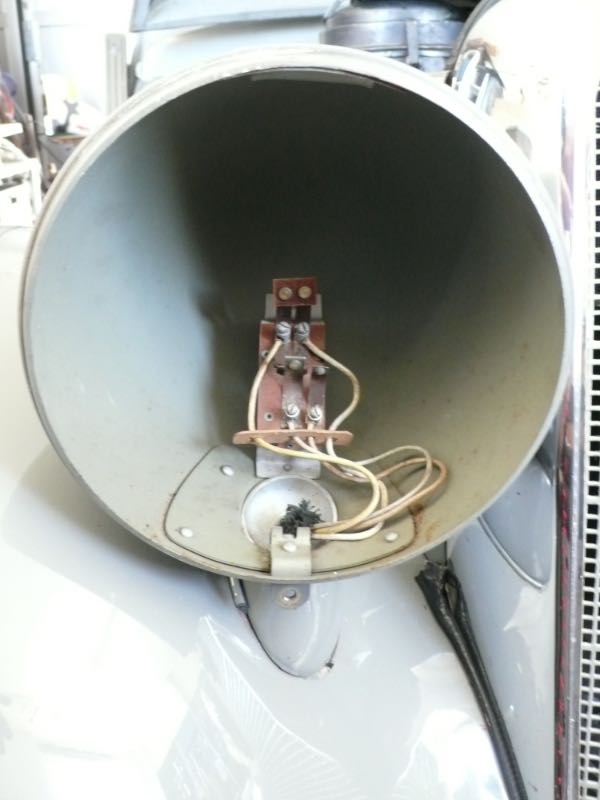

Hallo liebe Forumsmitglieder,
ich suche Bilder über das Innenleben, sprich die Kontakte in den Frontlampen des 170 DS - W191, wahrscheinlich baugleich mit W136.
Vielen Dank für Bilder.

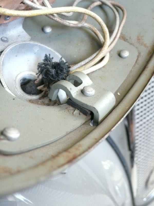

Re: Kontakte in den Frontlampen
Verfasst: 15. Apr 2023, 09:14
Tschau Hans,
ich habe da noch 2 Bilder gefunden.
Verfasst: 15. Apr 2023, 09:43
Lieber Hans,
es ist zu bedenken, dass diese Kontaktplatte Teil eines Systems ist. Dazu gehört der tiefe Reflektor und die dazu passende Lampenfassung.
Wenn ich mich nicht irre, ist dieser Reflektor nicht mehr im Handel. Wenn Du also keinen alten verwendbaren tiefen Reflektor hast, nützt dir diese Kontaktplatte nichts. Dann musst Du umrüsten - was nicht schade ist, denn die neueren Lampenfassungen sind besser als die alten.
Verfasst: 15. Apr 2023, 11:26
Guten Tag Hans,
ein Lanz5506 hat mal im Forum einen Beitrag eingetragen
ich habe diesen unter Berichte 54 Rep. Reflektor eingestellt.
Verfasst: 18. Apr 2023, 09:06
von 170DS
vielen Dank für die Antworten und Bilder.
Das hilft mir schon weiter.
Meine Kontakte sind am Reflektor angebracht (s. Bild), deshalb haben mich die Kontakte im Lampentopf (wie die Bilder von Georges zeigen) irritiert.
Sind das dann schon die neueren Lampenfassungen?
Hans
Verfasst: 20. Apr 2023, 16:59
Lieber Hans,
ja, das ist die neuere und auch bessere Lösung.
Ich bin mir nicht sicher, meine aber, dass die von Georges gezeigte Anbringung der Kontaktplatte im Lampengehäuse nur bei Bosch (und nicht bei Hella) vorkam.
Verfasst: 22. Apr 2023, 12:32
Lieber Hans,
nochmal ergänzend: so sehen die Lampenfassungen aus, die zu den alten Bosch-Scheinwerfern mit eingenieteter Kontaktplatte passen. Reflektorhöhe 100 mm. Man sieht: eine wacklige Angelegenheit, das muss schon sehr genau passen.
