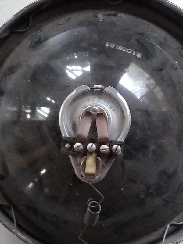

Hallo liebe Forumsmitglieder,
ich suche Bilder über das Innenleben, sprich die Kontakte in den Frontlampen des 170 DS - W191, wahrscheinlich baugleich mit W136.
Vielen Dank für Bilder.

Re: Kontakte in den Frontlampen
Tschau Hans,
ich habe da noch 2 Bilder gefunden.
Lieber Hans,
es ist zu bedenken, dass diese Kontaktplatte Teil eines Systems ist. Dazu gehört der tiefe Reflektor und die dazu passende Lampenfassung.
Wenn ich mich nicht irre, ist dieser Reflektor nicht mehr im Handel. Wenn Du also keinen alten verwendbaren tiefen Reflektor hast, nützt dir diese Kontaktplatte nichts. Dann musst Du umrüsten - was nicht schade ist, denn die neueren Lampenfassungen sind besser als die alten.

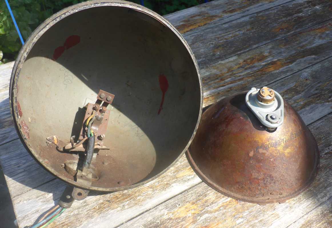

vielen Dank für die Antworten und Bilder.
Das hilft mir schon weiter.
Meine Kontakte sind am Reflektor angebracht (s. Bild), deshalb haben mich die Kontakte im Lampentopf (wie die Bilder von Georges zeigen) irritiert. Sind das dann schon die neueren Lampenfassungen?
Hans
Hans
Hans
Hans
- Beiträge: 1086
Lieber Hans,
ja, das ist die neuere und auch bessere Lösung.
Ich bin mir nicht sicher, meine aber, dass die von Georges gezeigte Anbringung der Kontaktplatte im Lampengehäuse nur bei Bosch (und nicht bei Hella) vorkam.
Lieber Hans,
nochmal ergänzend: so sehen die Lampenfassungen aus, die zu den alten Bosch-Scheinwerfern mit eingenieteter Kontaktplatte passen. Reflektorhöhe 100 mm. Man sieht: eine wacklige Angelegenheit, das muss schon sehr genau passen.
- P1080396.JPG (86.5 KiB) 7383 mal betrachtet
- P1080394.JPG (34.77 KiB) 7383 mal betrachtet
danke für die Info.
Die neue Lösung ist sicher die Bessere.
Übrigens sind meine Frontlampen von Hella.
Hans
danke für die Info.
Hans
Hans
Hans
