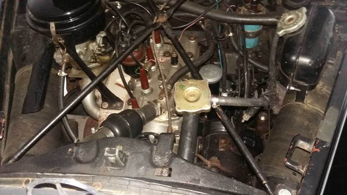

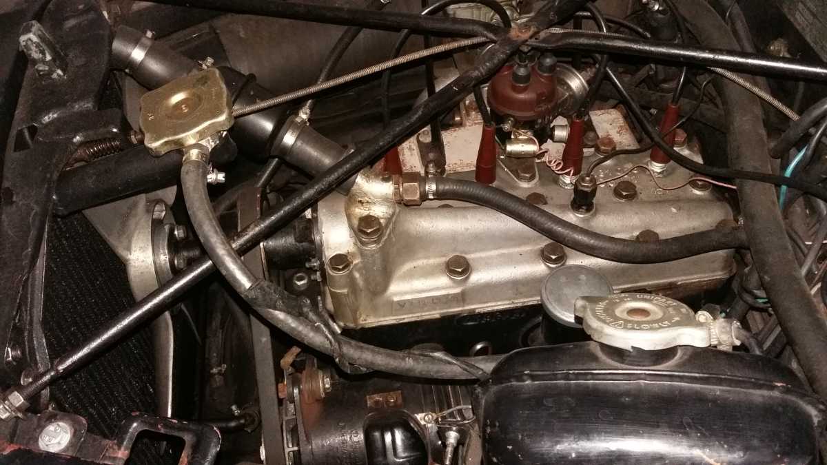

Re: Zusätzlicher Lüfter notwendig?
Verfasst: 12. Feb 2023, 16:29
von Sellier
und hier noch die spanische Lösung der Motorkühlung mit Überdruckbehälter bei meinem Sb.
Ich wollte eigentlich ein Rückbau vornehmen, aber lasse diese Sonderlocke jetzt.
Grüße Bernd
Barca 50.jpg (108.54 KiB) 9105 mal betrachtet
