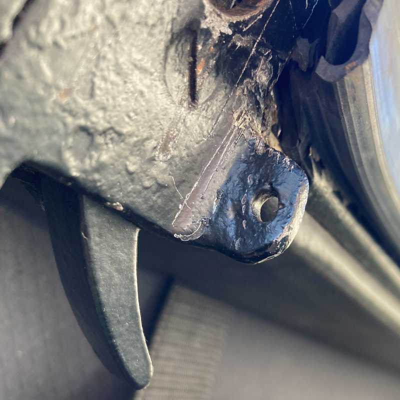

ich bin Andreas 58 Jahre alt und neu hier im Forum. Ich besitze seit dem Sommer einen OTP. Habe schon einiges erneuert. Nun habe ich an den vorderen Bügel vom Verdeck an beide Seiten diese Ösen entdeckt. Was wurde daran befestigt ?
Kann mir jemand eine Antwort geben ?

der OTP hat Steckscheiben. Um diese Steckscheiben oben (zum Verdeck hin) - wenigstens einigermaßen - abzudichten, ist seitlich am Verdeck über die ganze Länge ein Stoffstreifen angenäht, etwa 9 cm hoch. Dieser Stoffstreifen ist vorn mit einer Blechniete an der fraglichen Öse befestigt.
Am besten wäre es, wenn Du dir das einmal an einem OTP anschauen würdest. In Berlin stehen einige OTP, zwei davon in der polzeihistorischen Sammlung. Da solltest Du dich vielleicht einmal mit Herrn Maaß oder Herrn Taube in Verbindung setzen und einen Besichtigungstermin vereinbaren.

herzlichen Dank für die spontane Antwort. Danke für die Bilder. An meinem Verdeck ist zwar der Seitenstreifen über die ganze Länge vorhanden aber das kleine Stück bis zur Öse ist nicht vorhanden. Diese muss ich nachnähen lassen.

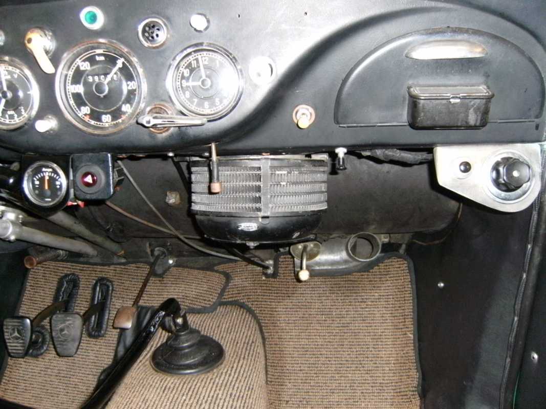

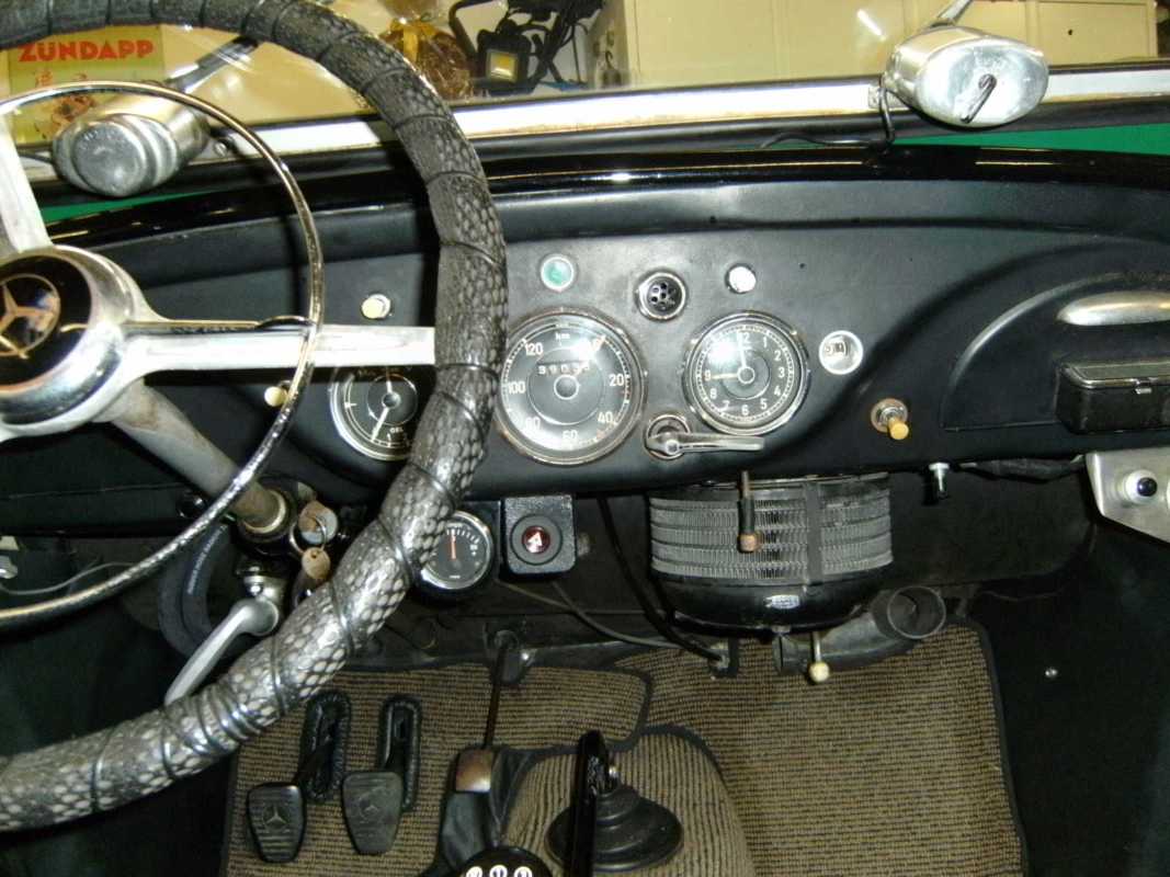

Eine Frage noch der Zuheizer von Bosch XY/BA 1220/3 ist bei mir auch verbaut. Er bringt möllige Wärme. Jedoch ist die Position nicht so glücklich gewählt worden weil ich nur die Fahrerseite anströmen kann. Der Luftauslass am Beifahrer lässt sich nicht montieren weil der Ausgang direkt an Amaturenbrett endet. Was habt Ihr da für eine Lösung gefunden ?

da hast Du Recht. Die Heizung sitzt falsch. Im angehängten Bild kannst Du sehen, wie das sein sollte. Ich würde noch ein paar Kleinigkeiten am Armaturenbrett ändern und auch den linkenn Wischermotor abbauen. Da kann man sich beim Drehen des Rades gehörug die Finger klemmen. Wunderbar, dass Du noch den originalenn Tonfolgeschalter hast. Eine echte Rarität. Ist er auch in Funktion?

Den Heizer werde ich umbauen, habe ich mir schon fast gedacht das er sorum eingebaut werden muss. Ich denke mein Vorbesitzer wollte so mehr Luft / Wärme zu den Füßen gelangen lassen.
