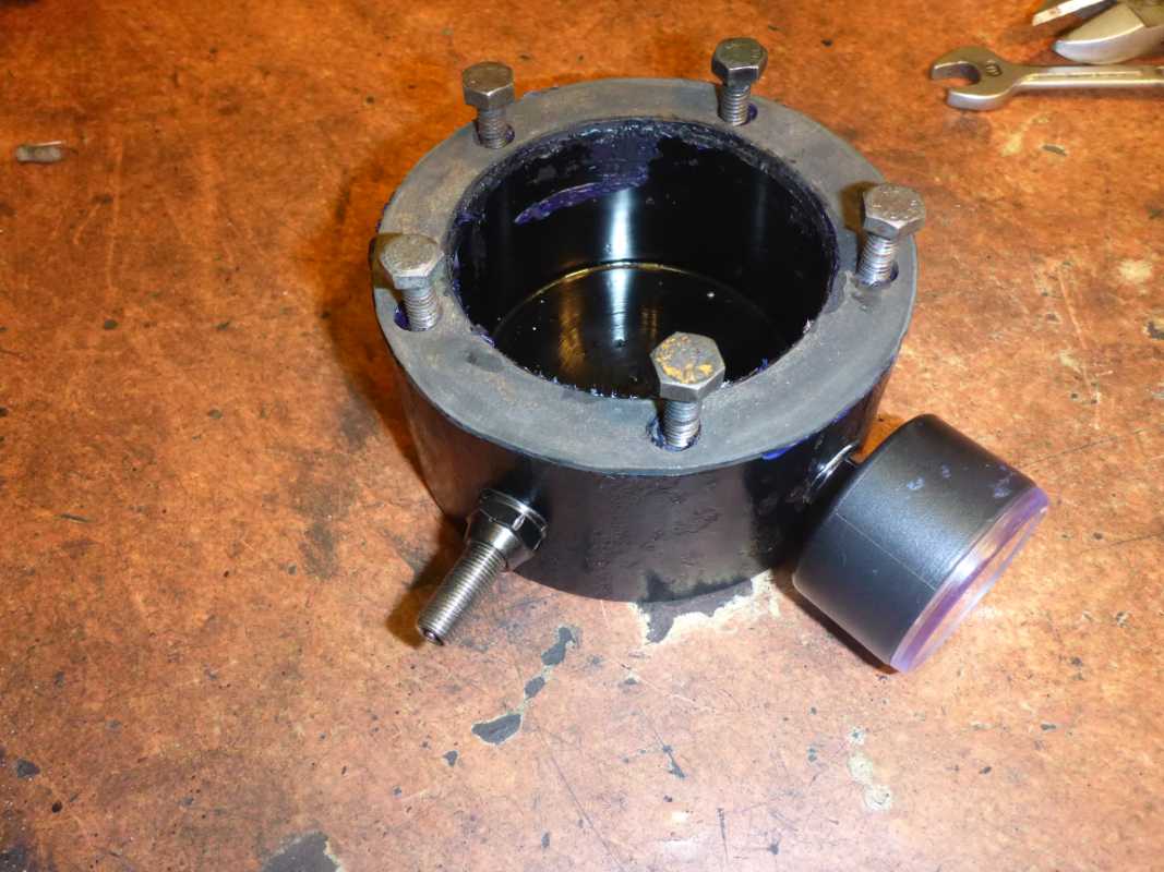

Inzwischen habe ich mir ein Prüfwerkzeug herstellen lassen. Bevor ich nun eine Pumpe einbaue, kann ich sie vorher in einem Wasserbad mit Druckluft auf Dichtheit prüfen.
Es grüßt Euch Harald Schüßler
