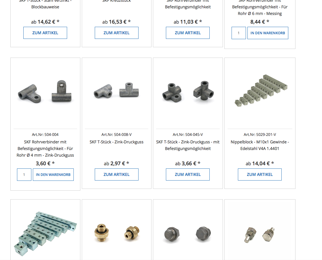

Konkret geht es um das Teil oberhalb des linken Vorderrads/Stoffdampfer. Falls du Mehrere hast nehme ich sie gerne. Ich bin sicher die Anderen sind auch nicht viel besser...
Re: Zentralschmiersystem
Verfasst: 31. Okt 2020, 08:28
Tschau Volker,
brauchst Du dieses Teil?
Vogel ist heute SKF Kugellagerfirma
https://www.sinntec.de/Verschraubungen_2_s3
Bildschirmfoto 2020-10-31 um 08.25.03.png (264.26 KiB) 19735 mal betrachtet

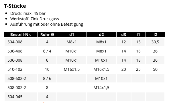

Das Teil 504-008-V sieht richtig aus. Meinst du es ist gleich wie das Original und wird passen? Danke fuer den Tip Volker

Tschau Volker,
Du musst mit
auf die Internetseite gehen und dort das richtige Teil bestellen.
Bei den Schläuchen siehst Du auch die Verschraubungen.
Es gibt für das Vogel System noch vieles, nur die Daimler-Benz spezifischen Teile sind nicht mehr im Programm.
Gibt es in USA eine grosse Vertretung von SKF die müssten eigentlich die Teile auch vertreiben.
Für Fragen ev. direkt die Fa Vogel https://www.vogel-zentralschmierung.de/t-stuecke-288
Industrie-Hydraulik Vogel & Partner GmbH
Spitzhausstraße 26
01139 Dresden
Tel.: 0351 - 2878 825 0
Fax: 0351 - 7979 229
Mail: shop@vogel-schmiertechnik.de
Kostenfreier Kontakt: 0800 - 770 90 90
Auf der Vogel Internetseite habe ich folgendes gefunden: 504-008
Bildschirmfoto 2020-10-31 um 20.41.54.png (39.76 KiB) 19708 mal betrachtet
