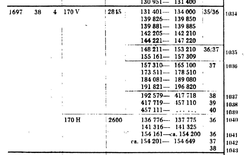

Tschau Günter,
hier mal die Liste der Fahrgestell- und Motornummern
zugeordnet zu den Produktionsjahren.
Ev. findest du doch mal was.
Dann noch eine Suchanleitung, wo Nr geschlagen wurden.

es kommt etwas Bewegung in meine Suche nach der Entstehung meines Roadsters. Wie mir Klaus Klawarosi gestern geschrieben hat, soll die an der Rückseite des hölzernen Armaturenbrettes eingebrannte 6-stellige Nummer 838400 die vollständige Karosserienummer sein. Es ist offensichtlich auch nur die einzige Spur um die zugehörige Fahrgestellnummer herauszufinden. Es ist ja weder der originale Rahmen, noch der originale Motor vorhanden. Die Listen von Günter Sch. über die Fahrgestellnummern der einzelnen Vorkriegsmodelle kenne ich schon seit längerem, die helfen mir aber nicht weiter. Einzig deine Liste über die Position der Karosserienummer an der B-Säule kannte ich noch nicht und könnte mir dort die Nummer 838400 bestätigen, wenn ich sie überhaupt dort finden kann.

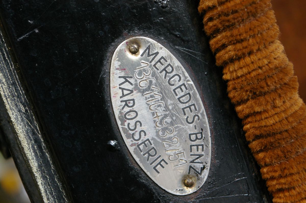

Tscau Günther
an der B-Säule war zwischen den Scharnieren ein Al-Schild mit der Karosserienummer angebracht.

hallo Georges,
also bei mir gibt es grundsätzlich an keiner Stelle irgendein Schild. Das Auto war bei einer früheren Restauration komplett zerlegt worden, auf einem Foto ist nur die absolut nackte Karosserie auf einer Palette sichtbar , da ist nichts dran. Auf dem jetzt fertigem Auto sieht man lediglich noch die Befestigungslöcher für das Typenschild und die Auftragsnummer über den Sicherungsträgern. Wenn es sonst etwas geben könnte, dann ist es eingeschlagen im Blech und eventuell unter Spachtel und Lack verborgen. Das könnte so auf der B-Säule sein. Dein Link zur Lage der Nummern an den Achsschenkeln könnte noch was ergeben, muss ich aber erst prüfen. Eventuell auch Lenkgetriebe werde ich untersuchen. Diese Teile habe ich alle zerlegt gehabt, Nummern sind mir aber keine aufgefallen. Für den Link der Liste vielen Dank. Wieder ein kleiner Schritt weiter.
