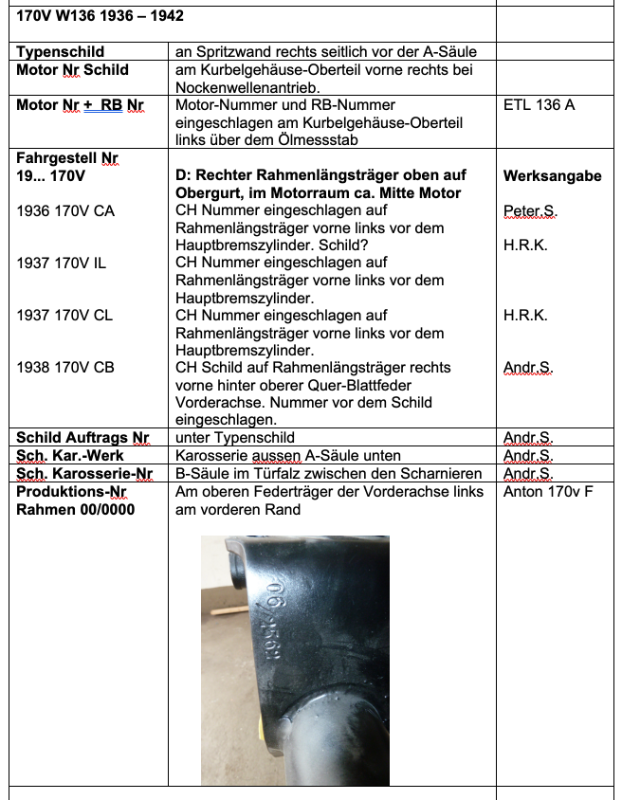

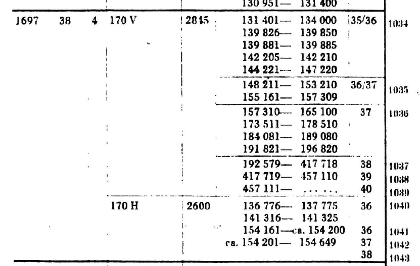

hier mal die Liste der Fahrgestell- und Motornummern
zugeordnet zu den Produktionsjahren.
Ev. findest du doch mal was.
Dann noch eine Suchanleitung, wo Nr geschlagen wurden.
- 170V_Lage Rahmen_Nr.png (257.44 KiB) 20890 mal betrachtet

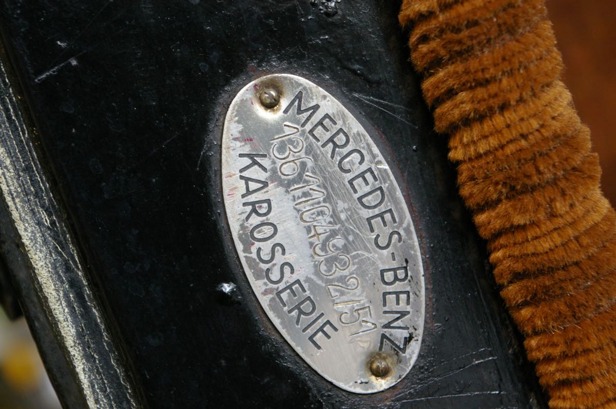

an der B-Säule war zwischen den Scharnieren ein Al-Schild mit der Karosserienummer angebracht.

hallo Georges,
also bei mir gibt es grundsätzlich an keiner Stelle irgendein Schild. Das Auto war bei einer früheren Restauration komplett zerlegt worden, auf einem Foto ist nur die absolut nackte Karosserie auf einer Palette sichtbar , da ist nichts dran. Auf dem jetzt fertigem Auto sieht man lediglich noch die Befestigungslöcher für das Typenschild und die Auftragsnummer über den Sicherungsträgern. Wenn es sonst etwas geben könnte, dann ist es eingeschlagen im Blech und eventuell unter Spachtel und Lack verborgen. Das könnte so auf der B-Säule sein. Dein Link zur Lage der Nummern an den Achsschenkeln könnte noch was ergeben, muss ich aber erst prüfen. Eventuell auch Lenkgetriebe werde ich untersuchen. Diese Teile habe ich alle zerlegt gehabt, Nummern sind mir aber keine aufgefallen. Für den Link der Liste vielen Dank. Wieder ein kleiner Schritt weiter.
Danke schön und gute Nacht
Günther
