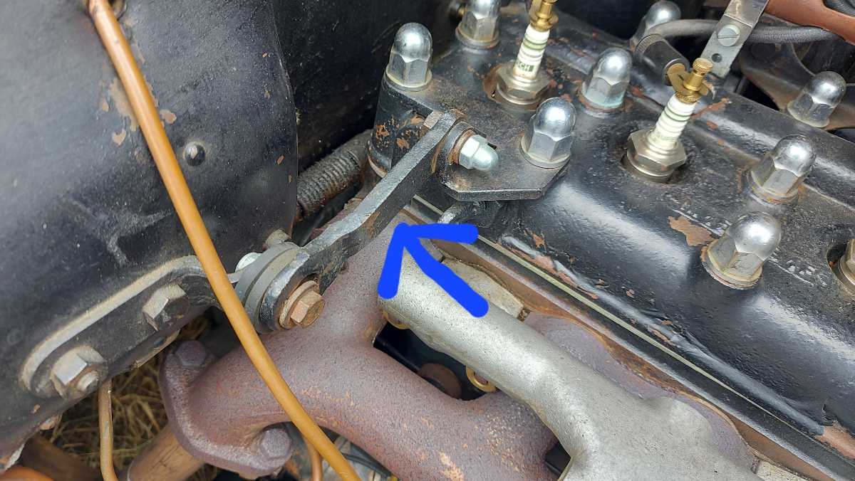

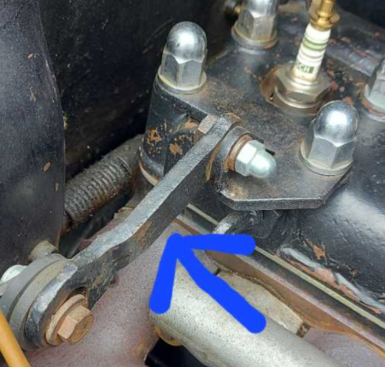

Motorabstützung:
ETL 170 und 200 überall das gleiche Bild, Motorabstützung links.
------> Kontrolle an Zylinderkopf und Spritzwand links und rechts, gibt es dort Löcher, ev. noch vorhandene Teile der Abstützung.
Zu den Bildern im Beitrag von Sylke und Jan
Oberes Bild: Originaler Befestigungspunkt am Zylinderkopf rechts.
Gibt es das angegossene Auge mit Gewindeloch auch auf der linken Seite des Zylinderkopfes?
vorhandene Abstützung und Befestigung an der Zylinderkopfschraube behelfsmässig,
Achtung beim Ändern, ev. wurde eine längere Zylinderkopfschraube verwendet.

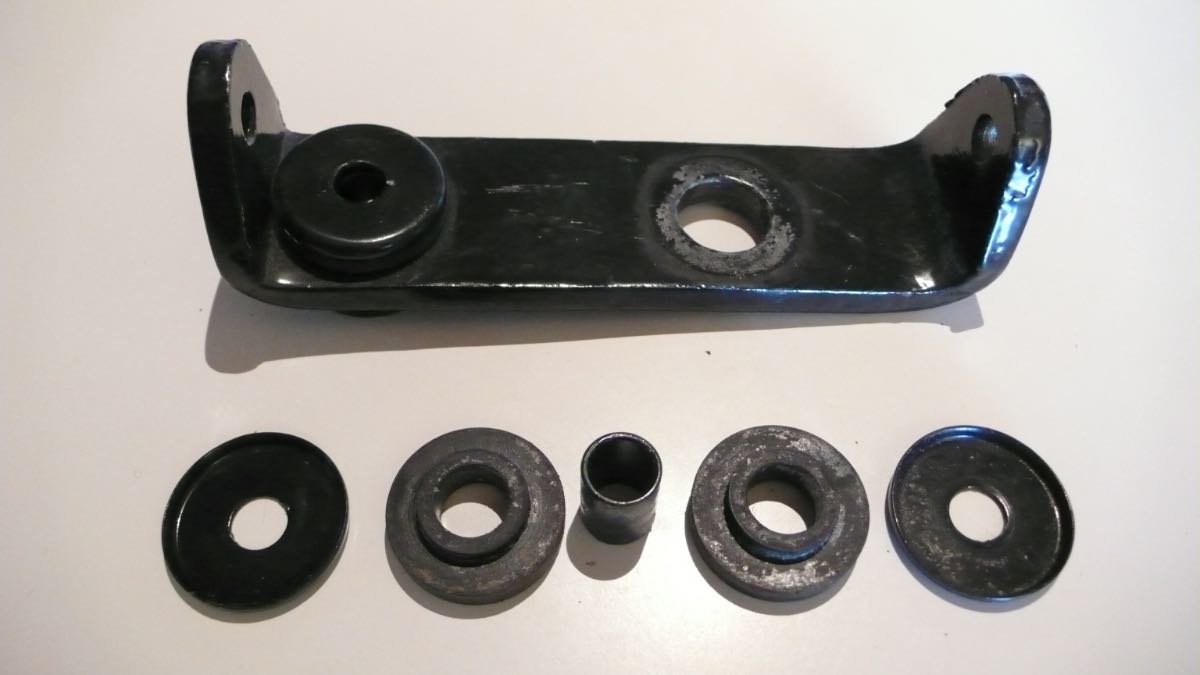

Unteres Bild: Originale Abstützung.
Wichtig ist die Gummilagerung, die Befestigung mit Schraube und Kronenmutter mit Splint macht guten Eindruck.
Gummilagerung ev. würde die vom 170S Lagerung Lichtmaschine am Motorblock passen.
Besteht aus Abdeckkappen aus Stahlblech Gummiringe und Distanzhülse mit innen D 10.5 mm
Die Gummiringe haben die Nr 121 155 01 81, Siehe Bild

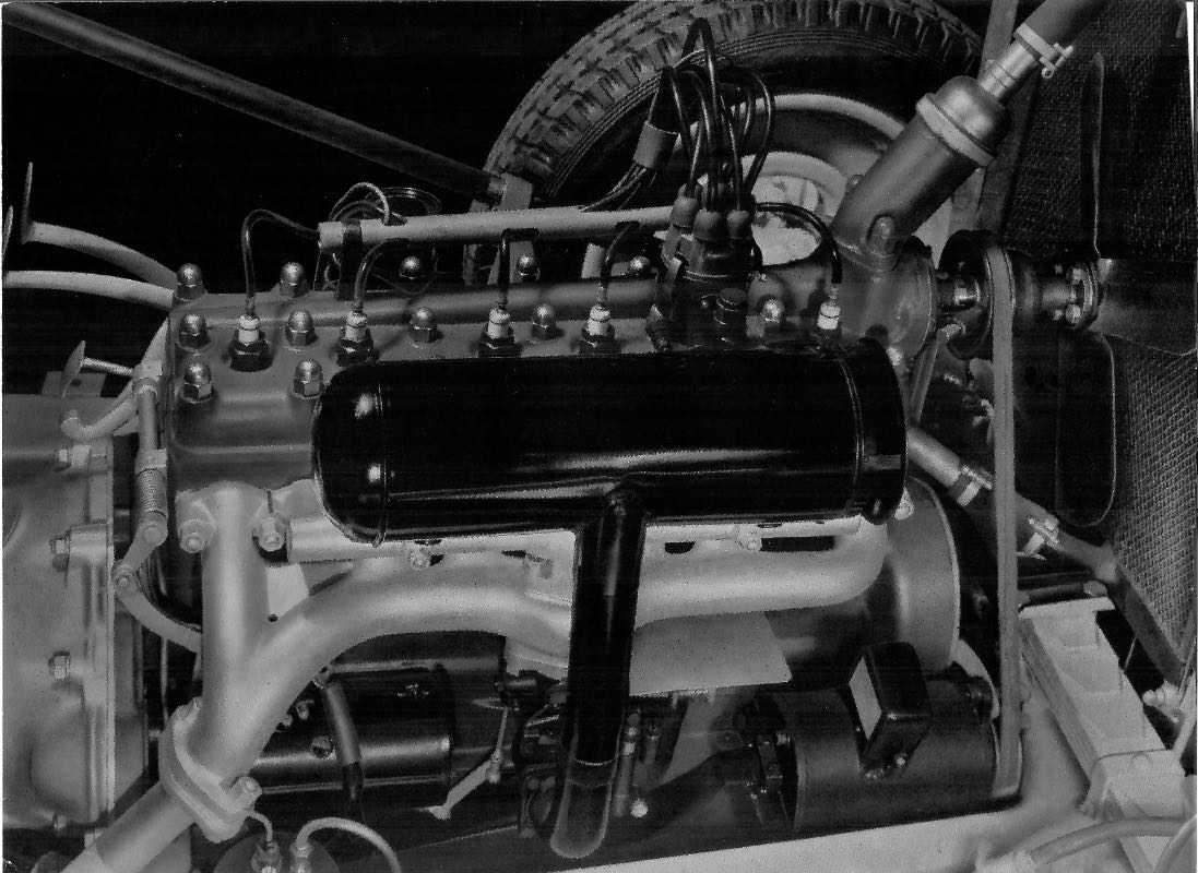

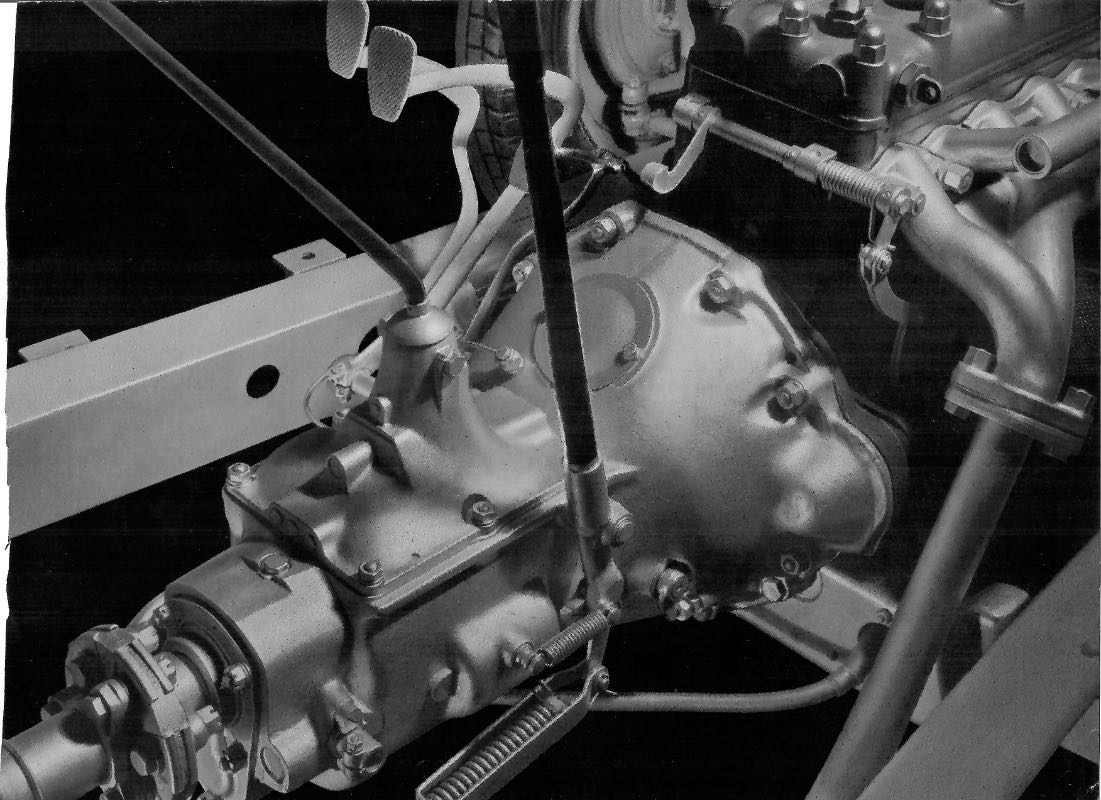

Verwirrspiel: Bilder unten, beide aus Prospekt 200 W21, 2x die rechte Motorseite.

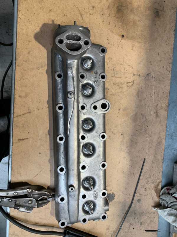

1. Bild 1 in dieser Antwort: das ist unser alter Zylinderkopfdeckel. Der hatte links die Befestigung. Ob dies der Originalzylinderkopf von 1932 ist, ist uns nicht bekannt. Der hatte den Anguss zwar auch rechts, aber der war verschlossen und daher natürlich ohne Gewinde.
Da dieser Kopf gerissen und nicht zu schweißen war, haben wir einen anderen Zylinderkopf montiert bekommen.
2. Bild 2 in dieser Antwort: das ist der besagte neue Zylinderkopf. Dieser hat beidseitig Befestigungsmöglichkeiten, ist aber nur links befestigt. Auf der rechten Seite ist die karosserieseitige Halterung vorhanden, aber durch das fehlende Verbindungsstück nicht mit dem Zylinderkopf verbunden.
Fazit: unsere Frage lautet: ist die nur linksseitige Befestigung ausreichend oder muss der Kopf und damit der Motor beidseitig an der Karosserie befestigt sein?

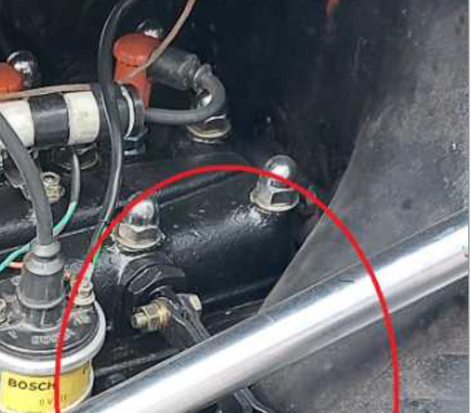

ich habe da noch eine Feststellung:
Das Bild mit dem blauen Pfeil.
Das angegossene Auge für das Gewinde für die Motorabstützung ist so lang,
dass das Befestigungsloch an 2 verschiedenen Orten gebohrt werden kann.
Die Befestigung müsste in diesem Fall eigentlich an der hinteren Position erfolgen.
Das Bild mit dem roten Oval.
Vergleicht man die ersten beiden Bilder dieser Frage- und Antwortreihe, stelle ich fest,
dass der Motor unterschiedlich tief in der Spritzwand sitzt.
Deshalb vermutlich das lange Auge, damit wären beide Positionen möglich.

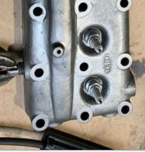

Eine Frage an Sylke,
Könntest Du mir ein leserliches Bild vom Firmenkürzel auf dem ZylinderKopf senden.
Es sind Buchstaben im Oval.
