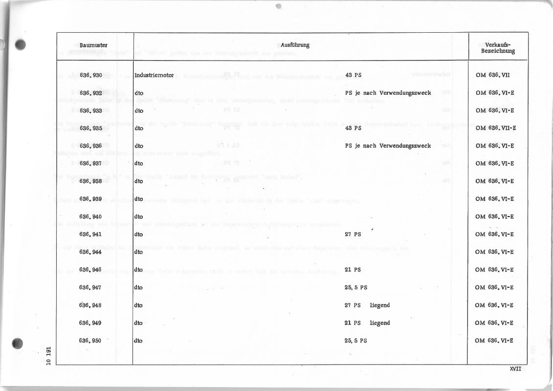

hast du in deinen Unterlagen technische data/specs für den Motor OM 636.933-003226 ???
Bin daran interessiert wenn sie existieren.
Schönen Sonntag/b
Re: 20 Wasserhaltung OM636
Verfasst: 31. Jul 2022, 11:35
Tschau Baloke,
dafür kaufst Du Dir am besten eine ETL 10 191 OM636 Ausgabe B Dezember 1971
