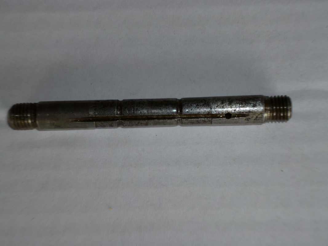

Re: Türscharnier OTP
Verfasst: 10. Jul 2022, 08:40
von karlo
Hallo Holger,
meine Schanierbolzen haben noch eine Quernut für die Ölverteilung, die Bolzen sind eine Nachfertigung, 8,5 mm stark und wurden nach den Originalen hergestellt.
Wenn du bei Westphal bestellst würde mich interessieren welche Ausführung geliefert wird.
Gruß Karl

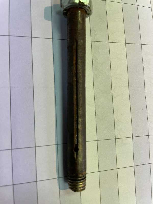

Verfasst: 10. Jul 2022, 10:51
Lieber Karl,
deine nachgefertigten Bolzen sind schon gut gemacht. Im Anhang ein Bild originasler Bolzen. Sie hatten jeweils oben eine etwa 2 cm tiefe Bohrung für einen Ölvorrat (fehlt bei vielen Nachfertigungen). Das Öl trat dann durch eine dünne seitliche Bohrung in den langen vertikalen Schliz und von da aus in die beiden horizontalen Nute. Verstopfen darf da möglichst nichts. Ich spüle ab und zu mit Kriechöl.
Verfasst: 1. Aug 2022, 13:28
von karlo
Hallo Holger,
ist die Ausführung so wie auf dem Bild von Harald ?
Gruß Karl
Verfasst: 1. Aug 2022, 15:04
Tschau Holger,
Was für ein Schmiernippel sitzt ob auf dem Scharnierbolzen?
Flachkopf?
Rundkopf?
es hat beide Varianten bei DB gegeben.
Welches Gewinde haben die Schmiernippel innen und der Scharnierbolzen oben?
Unten wird wohl M8 für Hutmutter sein.
