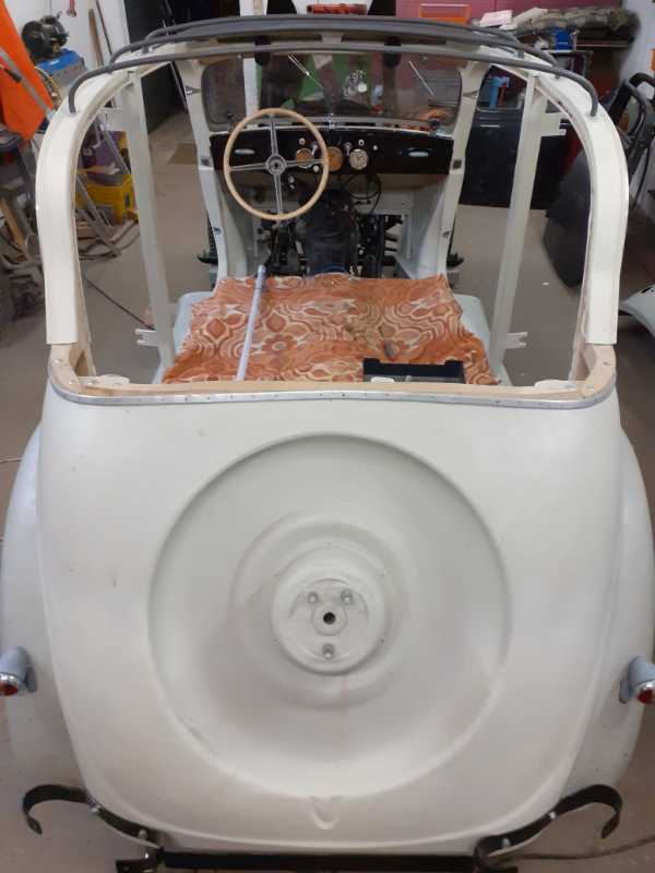

ich habe eure Beiträge mit Spannung verfolgt da ich auch eine Cabriolimousine aufbaue.
Meine Bitte an Euch wäre es möglich dass Ihr mir auch eine Skizze vom Rückfenster zukommen lässt.
Weiters suche ich das Maß für die beiden hinteren Dachbügel (siehe Abbildung Anhang) damit ich Sie nachfertigen kann.

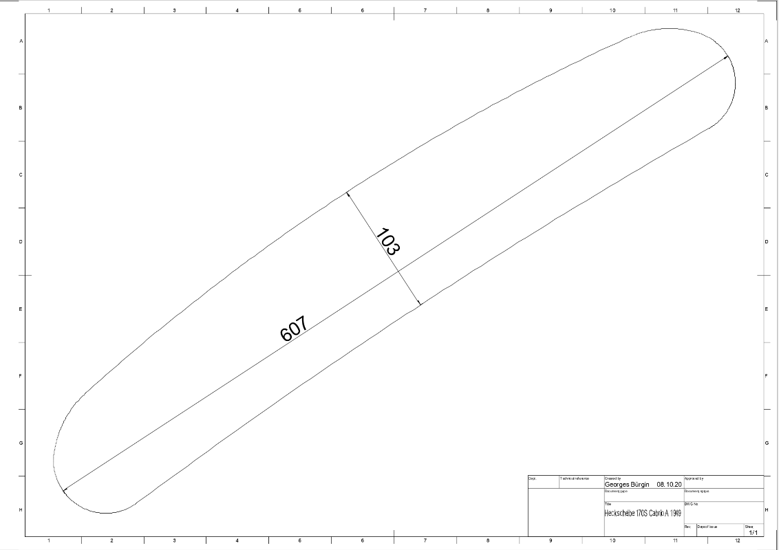

Plan 170S CA 1949
kannst Du das 1:1 ausdrucken, ist das Glasmass

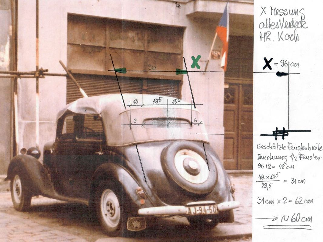

Eine neue Schätzung.
Re: Rückfenster 170V Cabriolimousine
Verfasst: 6. Feb 2022, 15:24
Guten Tag 170V Cabriolet-Restaurierer,
Ich habe mit einer neuen Fotografie die Breite berechnet.
Meine Vermutung die Fenster waren vor und nach dem Krieg gleich gross bewahrheitet sich.
Es gibt jetzt nur noch die eine Frage: War das Glas gerade oder gewölbt? ev. sowohl als auch?
