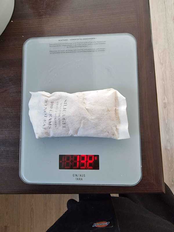

Hier bietet sich das Trockenhalten des Innenraumes mittels eines Trocknungsmittels an. Die auf Salz basierenden Systeme erscheinen mir bedenklich und somit bleibt nur noch als Trockungsmittel SilicaGel übrig. Im Fachhandel, Amazon oder ebay bekommt man meist die kleinen Tütchen mit 3 – 10gr. Silicagel angeboten. Bei einer Aufnahmekapazität von rund 30% Flüssigkeit in Gramm zur Trockenmasse kommt man da nicht weit. Besser ist man mit den vereinzelt angebotenen 100gr. Beutel bedient, noch besser wären aber Säckchen mit 1000gr, die immerhin 300ml Wasser aus der Luft binden können. Leider habe ich aber so etwas nicht gefunden.

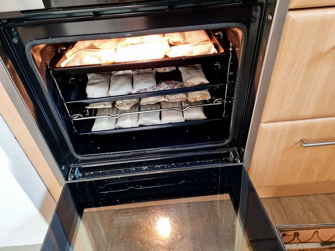

Recht preiswert bekommt man 1000gr. Beutel mit regenierbarem SilicaGel das seine Sättigungsaufnahme Grenze durch Farbumschlag von orange auf grün signalisiert. Regeneriert wird dies durch Erhitzen im Backofen bei rund 120°C mit Umluft und Dauer ca. 120min..

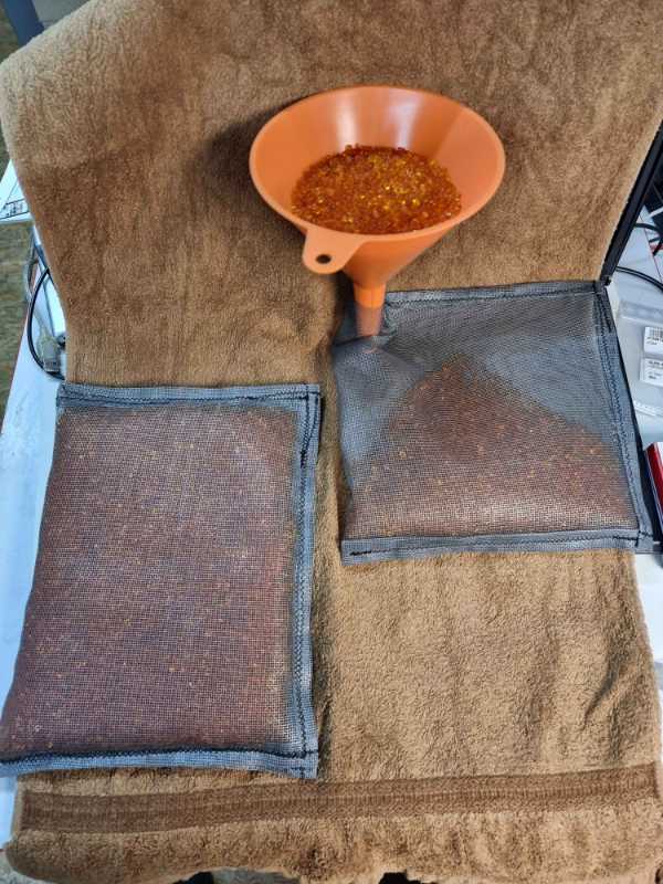

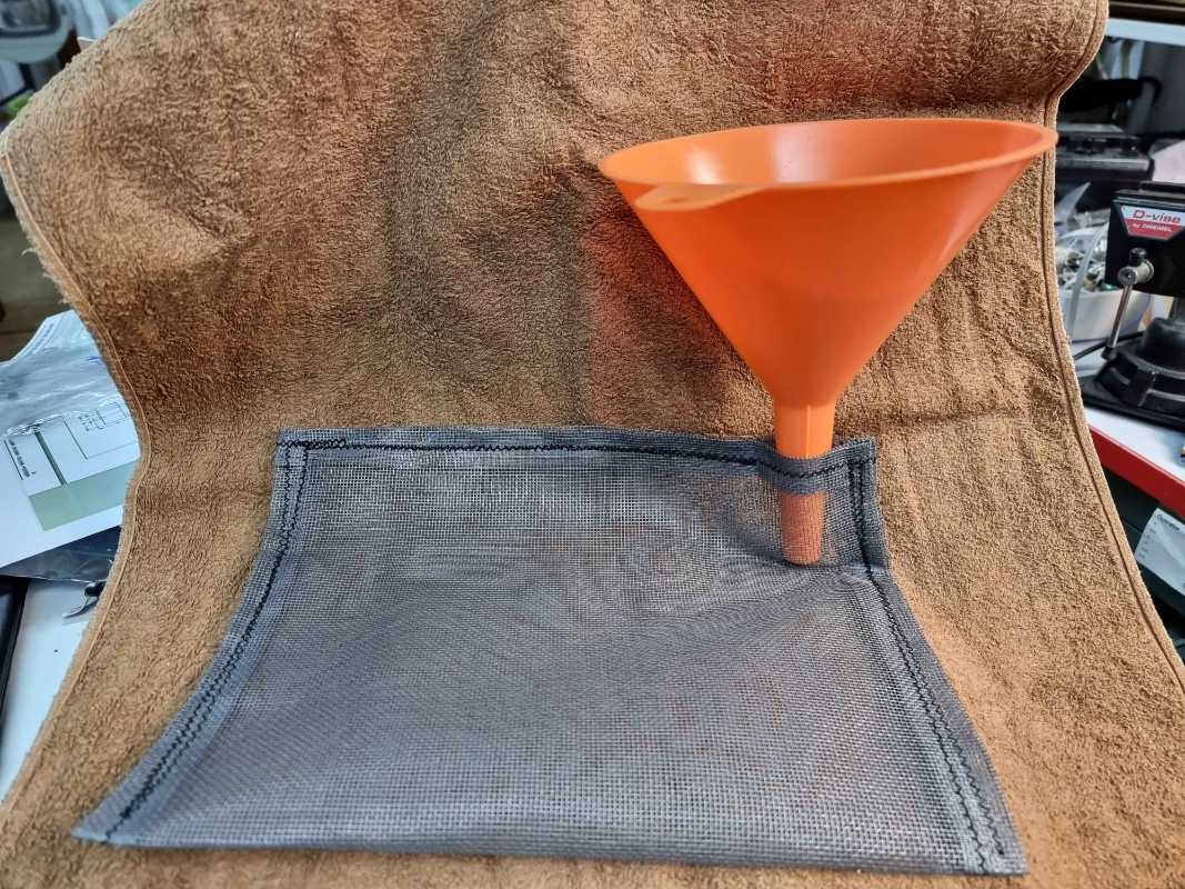

Ich habe mir daraufhin aus Fliegengitter (PVC vom Baumarkt) auf Mutti´s Nähmaschine Säckchen genäht, die mit je 1000gr. SilicaGel gefüllt werden und dann ganz verschlossen (vernäht) werden. Statt Fliegengitter kann man auch Gardinenstoff nehmen. Sie weisen ein Trockengewicht von 1010gr. auf und sind bei knapp über 1300gr. an ihrer Aufnahmegrenze. Je nach Fahrzeug Innenraum komme ich mit 2 bis 4 Sack/Innenraum über den Winter. Wichtig ist in diesem Falle, daß keine Belüftung stattfindet also Fenster etc. alles zu…
Anbei ein paar Bilder und links zu den Bezugsquellen, einmal die 100gr. Säckchen im Ofen bzw. auf der Waage, die1000gr. Version im Fliegengitter und einen link für die 1000gr. Beutel.

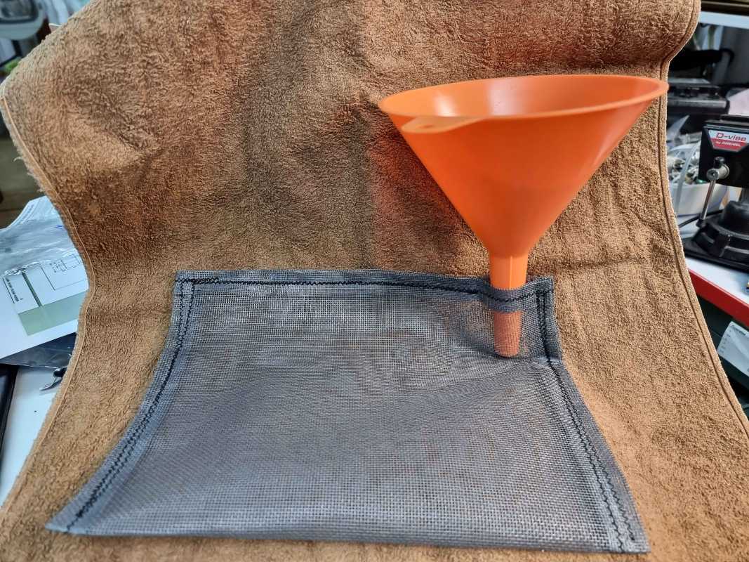

1000gr. Sack fertig zum Befüllen

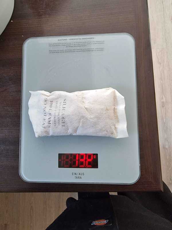

100gr. Säckchen voll gesättigt daher 132gr.
das passiert im Ofen, wenn über 135°C beheizt wurde

die Variante 1000gr. Säckchen als homemade Variante
hier nocher Nachtrag 1000gr. Säckchen
