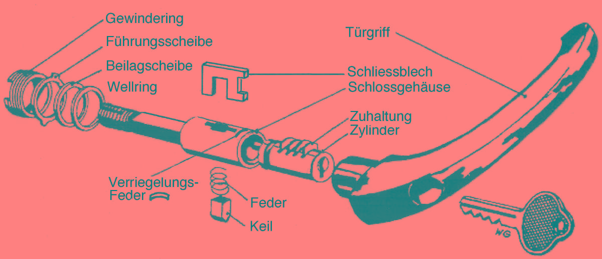

Tschau Jos,
hier eine Explosionszeichnung vom verschliessbaren 170S Drücker,
ev. sind die Vorkrieg ja ähnlich aufgebaut.

von Jos170V
danke Georges, habe das Schloss mit großer Mühe auseinander genommen. Vorher gearbeitet ?, die Feder ist sicher nicht original.

Habe das Schloss mit vielen Manipulationen wieder in einen funktionstüchtigen Zustand zurückbekommen. Es funktioniert, aber noch nicht gut. Auf einigen Fotos ist zu sehen, dass der Schließlech in das Schlossgehäuse ein- und ausgeht. Eine Verriegelung fehlt und weiß (noch) nicht welche. Eine Zeichnung eines Vorkriegsschlosses könnte mir helfen.
Fakt ist, dass ich das Schloss jetzt mit einem Schraubendreher öffnen kann und keinen Schlüssel mehr brauche. Der Zylinder ist auch nicht verriegelt.
Hat jemand Erfahrung mit einem Vorkriegs-Türschloss?
