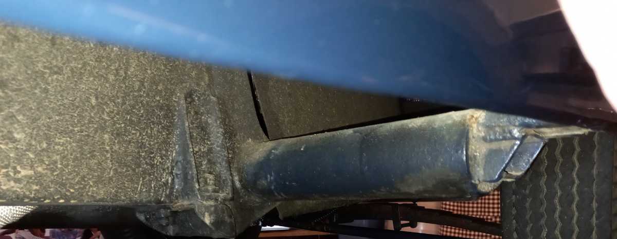

hallo Manzi,
vielleicht helfen Dir diese Bilder etwas.

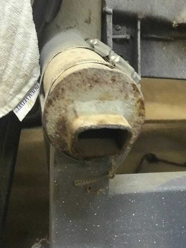

Attached please find a simple drawing of the Front Jack point from a 1937 frame and one photo. Additional photos to follow.

Three additional photos.

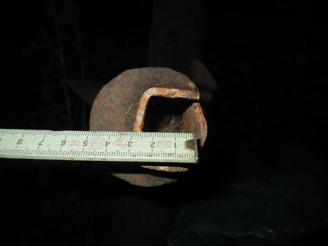

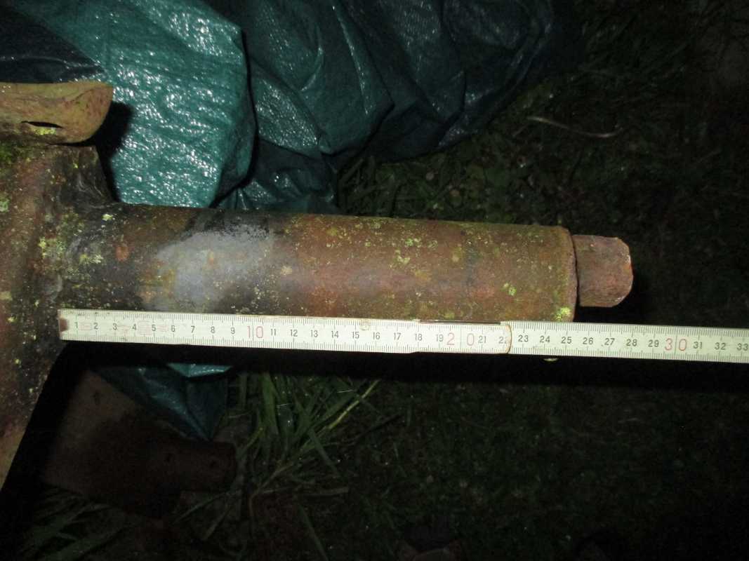

Hallo Günther,
hier einige zusätzliche fotos 170v 1937.
Viel Erfolg beim Umbau.
Jos
