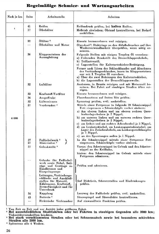

ich habe eine Frage zum Abschmieren.
Da mein Sb ohne Zentralschmieranlage ist möchte ich wissen nach welcher km-Leistung
abgeschmiert werden muss.
Grüße Bernd
Re: Abschmieren
Verfasst: 5. Jun 2021, 12:06
Tschau Bernd,
da die mechanischen Teile des Fahrgestells, Lager usw. beim 300SL den Teilen vom 170S, Sb, DS entsprechen habe ich die BAL des 300 SL zur Hand genommen, da sind 4000 Km empfohlen.
siehe Anhang.
