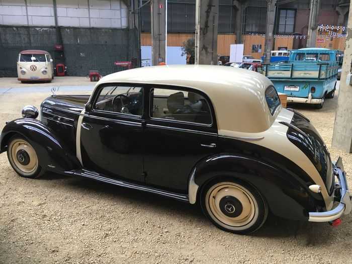

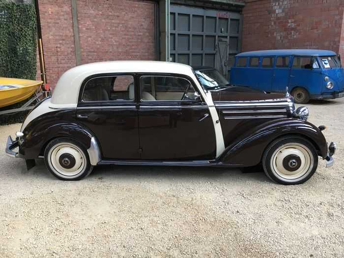

Hello MERCEDES BENZ 170 friends
Who can give me the part number for the right and left "STEINSCHLAGSCHUTZ" that can be installed on the rear wing of the 170 S "jnnenlenker"(sedan)
See added photos
Thank you
BERNARD

Hi
Most of the 170S sold in Sweden are equipped with these plates.
I think that the plates are made in Sweden and has no DB-Number.
Your photo is probably showing a car with a Swedish history.
The plates are hard to find in a good shape and you must beware of that the the 170S and 170Sb has different type of rear fenders and then also different plates.
Regards

Salut Bernard, je pense que ces plaques anti-gravillons sont très difficiles à trouver aussi en Suède, particulièrement celles en bon état. Elles sont faites en tôle d’aluminium assez épaisse (environ 2 mm). Elles ne sont pas profilées, seulement façonnées après les gardeboues. Je vous conseille de demander chez un tôlier d’en faire des nouvelles. Cela sera probablement moins cher (et moins compliqué) qu’en acheter des usées, qui sans doute nécessiteraient aussi du travail considérable pour devenir présentables.
(Auf Deutsch: Sind auch in Schweden schwierig zu bekommen, wenigstens in gutem Zustand. Billiger und einfacher neue aus dickem Alu-Blech machen lassen.)
