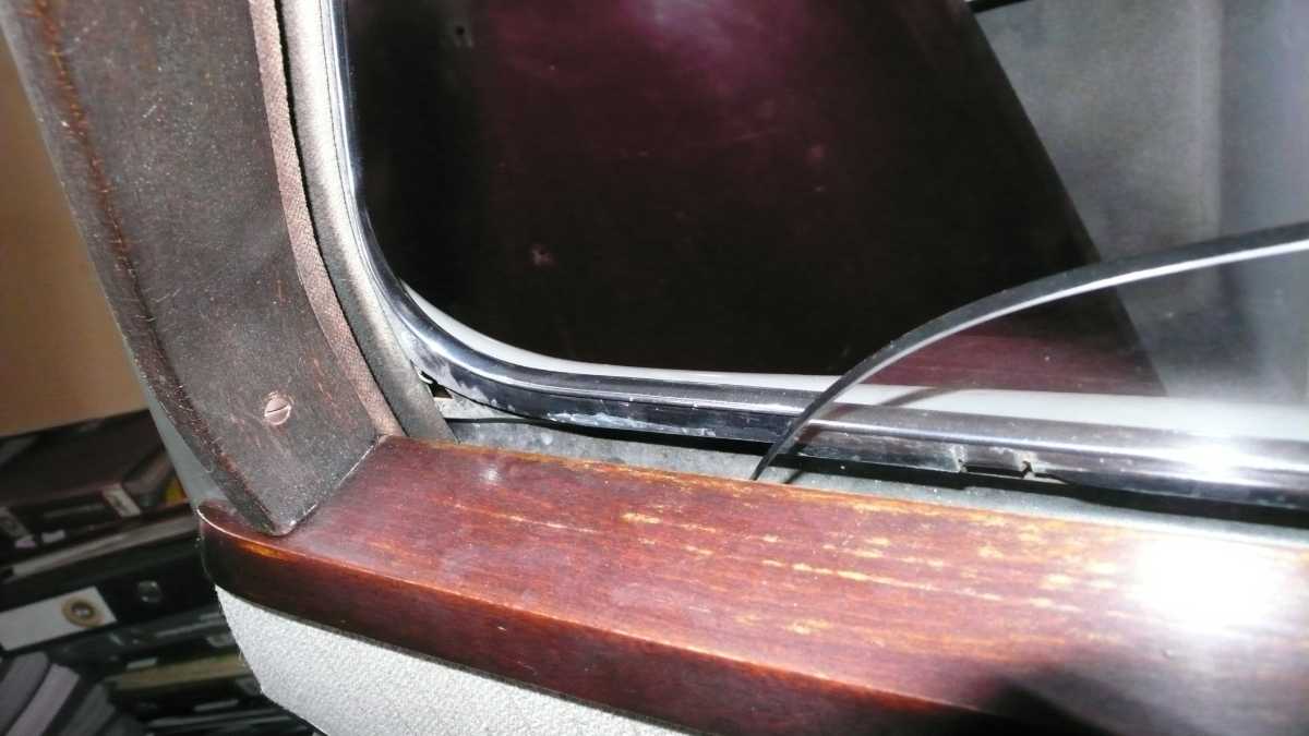

Hallo Georges, Hallo 170er Freunde, irgend wie werde ich nicht schlau, wenn der Fensterhebe Gummi an die Türrahmen drückt, dann ist das Fenster zwar dicht, aber das Spritzwasser am Fenster wenn es Regnet, läuft dann durch die Löcher am Türrahmen durch, und dann durch die ganze Tür Innenseite nach unten. Wo die Locher am Türrahmen sind kommt da kein Gummi rein, das sieht ohne Gummi blöd aus. Grüße johann

Noch ein Bild.

dass die Türe keinen Holzrahmen aufweist müsste es ein 170 S-D sein.
Beim S gibt es bei den Fenstern verchromte Fenster-Einfassungsprofile die bei den
Langlöchern auf deinen Bildern durch abgebogene Lappen an der Türe festgekrallt werden.
Die haben auf der Oberkante eine vorstehende Lippe an der der Fenstergummi abdichtet.

Hallo, danke Georges, ja es ist ein S-D, ist serienmäßig beim S-D keine Einfassungsprofile mit Gummi verbaut?. Schaut dann nicht schön aus. Grüße johann.

Johann, alle Türen der S-Linie, also 170S, 170Sb, 170S-D, 170DS, 170S-D, haben diese ovalen Löcher. Benutzt wurden die Löcher nur bei S, Sb, Ds, 220 zum Befestigen des Fensterchromrahmen, so wie es Georges schon geschrieben hat.
Du beachtest diese Löcher gar nicht. Der Fensterdichtungsgummi berührt diese Löcher nicht und dichtet erst an der obersten Kante ab. So annähernd dicht wird die Sache selten und außerdem sickert das Wasser vorne oder hinten am Ende des Dichtungsgummis sowieso in die Türe.
Deshalb ist es wichtig, die Türen innen unten bei absoluter Trockenheit entsprechen zu konservieren mit kriechfähigen und haftenden Mittel wie Unterbodenwachs, Mike-S.. Fett, Seilfett, usw....
