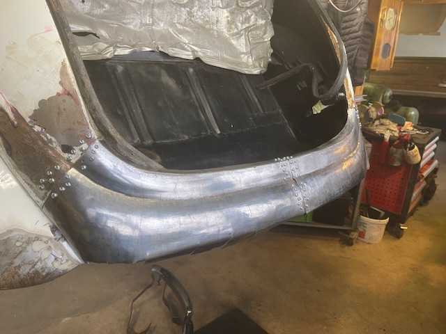

Liebe Forumsfreunde,
vor ca 1,5 Jahren war mir leider eine nette Dame in das Heck meines 170Da gerauscht. Inzwischen kümmert sich ein Karosseriebauer mit viel Liebe und mindestens so viel Fachwissen und Können um die Reparatur (Heckabschluß und Kofferraumboden) und baut die Teile nach (das im WHB genannte Ersatzheck gibt es ja leider nicht mehr ....). Dabei stellte sich heraus, dass dies wohl nicht der erste Heckschaden für den Wagen war, sondern mindestens einer diesem bereits vorangegangen ist (mein Wagen ist kein top restauriertes Exemplar, sondern eine typische 60er Jahre Wiederherstellung mit vielen und dicken, autogen eingeschweißten Reparaturblechen).
Meine Frage ins Forum:
- kennt jemand die Stichmasse für die Kofferraumöffnung?
- schließt der Kofferraumdeckel bündig mit dem Heckblech ab (meiner stand vor dem Unfall im unteren Bereich immer ca 5mm über)?
Besten Dank und ein schönes Wochenende,

von Lothar
dass es das Teil bei Kirschinger gibt, war mir nicht bekannt. Aber jetzt ist es zu spät, denn der Karosseriebauer hat Spaß an der Arbeit, und den will ich ihm nicht nehmen. Er hat das Abschlussblech, nach Anfertigung einer Schablone, aus zwei Hälften gefertigt, damit er die untere Breite der Deckelöffnung anpassen kann, sowie die Hälften ca 5cm im unteren Abschluss umgebördelt, damit er den Übergang zum neuen Kofferraumbodenabschluss, auch aus zwei Hälften, passend bekommt. Anfang Mai will er fertig sein, und dann gibt es Fotos.
Liebe Grüße,

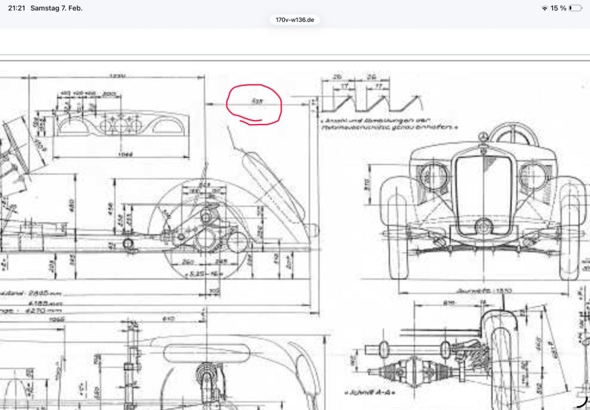

von James Allen
Though no the design layout for the exact part, I have attached a drawing that gives the basic dimensions of the 170V. Perhaps there are clues here which might be of assistance.
Re: Unfallreparatur Heck
Verfasst: 7. Feb 2026, 21:11
von Lothar
Hi James,
this is in deed helpful as it shows the exact distance between middle of rear axle to tailgate. This measure is important to fit the remade panel. Thanks so much and kind regards,
Verfasst: 7. Feb 2026, 21:25
von Lothar
Hi James,
tried to read the numbers but failed. Can you please let me know the dimension in the red circle?
Thanks in advance,
Verfasst: 8. Feb 2026, 03:50
von James Allen
Lothar I have this drawing in a very large size. I will send it to you. I may use my wife to send it . What you have is a snip and sketch so it is not as clear as the larger drawing. Jim
Verfasst: 8. Feb 2026, 04:04
von James Allen
To make it simple until I can send you a better drawing the number is 82.5. Jim
