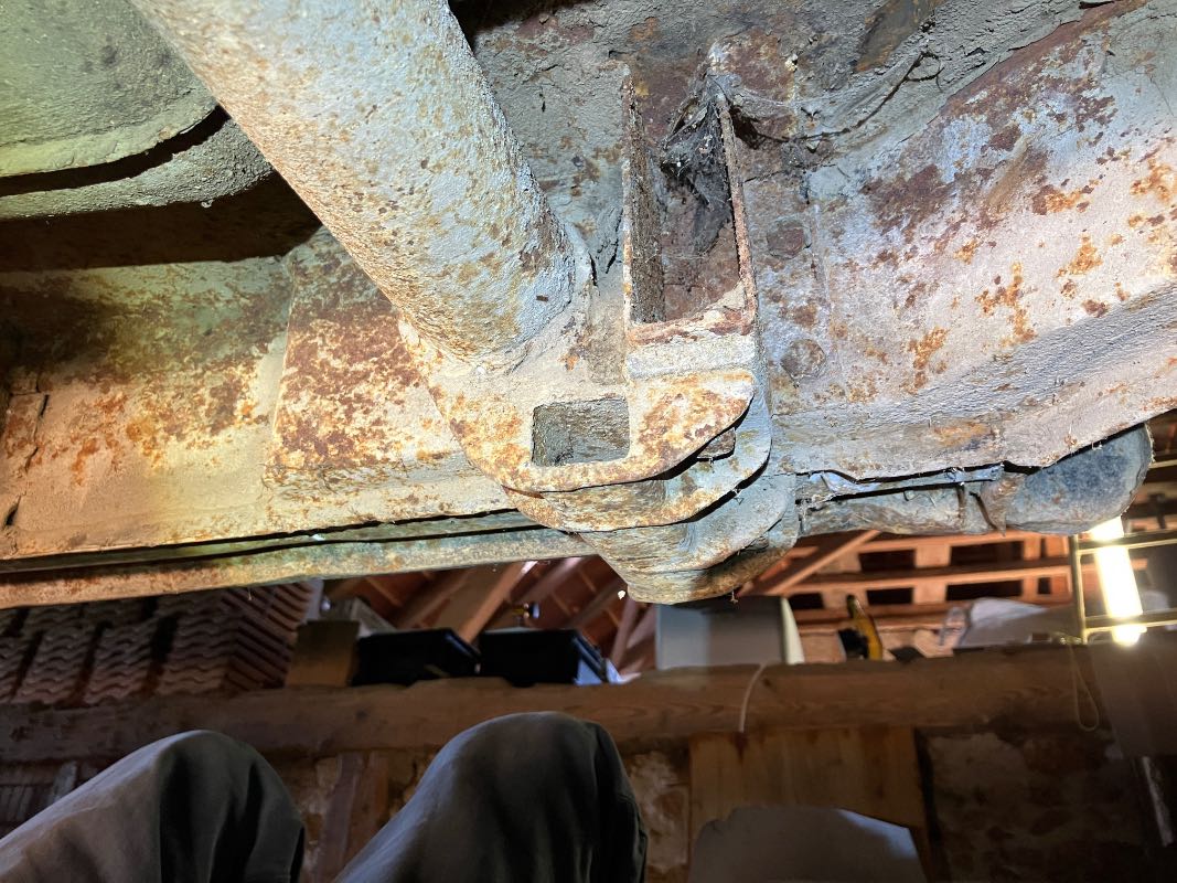

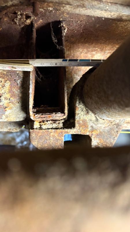

Guten Tag Moritz,
zuerst kontrollierst Du die Befestigung und die Funktion der Scharniere.
Meine Vermutung:
Die Karosserie ist ohne Beilagen auf dem Rahmen befestigt.
Bei den Querträgern hinten und unter der Vordertüre, ev auch vorne bei Spritzwand gehören Beilagen 8-10mm stark montiert.
Löse mal die Befestigungsschrauben, ob es dann besser ist?
siehe Bilder von einem unrestaurierten 170V CL 1940
