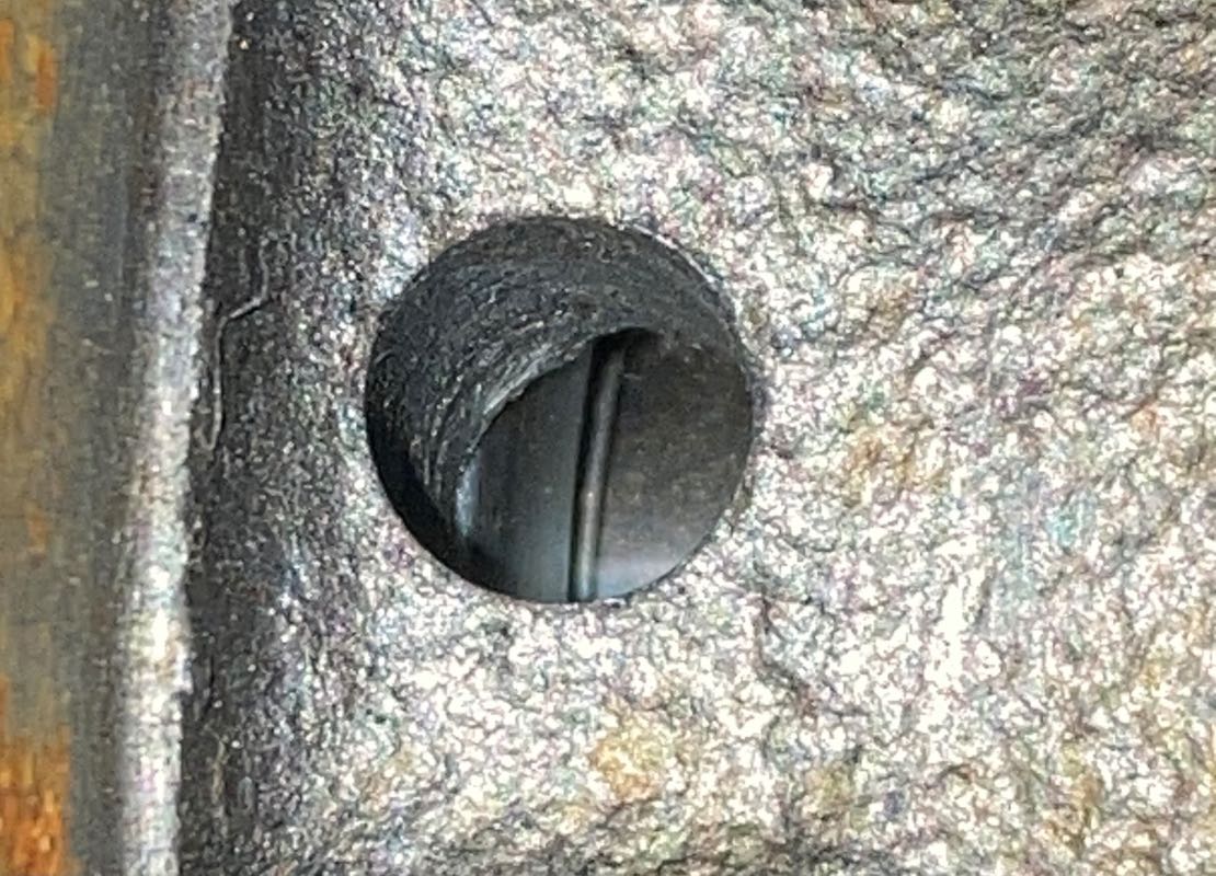

Mein 1951 hat eine neue Wasserpumpe eingebaut. Diese hat eine Bohrung ohne Gewinde im gleichen Platz wo es in den alten ein Fettnippel gab. Die Bohrung steht ganz offen, ist etwa zwei Centimeter tief, geht wahrscheinlich in den Pumpenraum hinein. Sollte eine Nippel montiert werden oder könnte man das Loch einfach schlissen? Torolf

Hallo alle! Mein 170V ist fahrbereit, nur die Bremsen brauchen noch eine Uberholung. Meine Frage habe ich schon einige Zeit fruher gestellt. Jetzt versuche ich es noch ein Mahl mit Bilder. Die Pump ist wahrscheinlich eine Neuanvertigung denn wo ein Fettnippel in der Alte befindet sich ist in meiner nur ein loch so 8mm in Diameter und teilweis 20mm, teilweis 45mm tief. Handelt sich hier um eine neuere Pumpe mit geschlossene lagern die man nicht schmieren braucht? Torolf

diese Pumpe kenne ich nicht. Ganz sicher ist es aber eine Nachbaupumpe. Wenn Du keine Möglichkeit für eine Schmierung findest (Schmiernippel oder Verschluss Schraube), wird es eine wartungsfreie Pumpe sein. Das Loch, das man auf deinem Bild sieht, ist ein Ablaufloch. Ich nehme an, dass es bei deiner Pumpe zwei dieser Löcher gibt. Eines davon muss unbedingt unten liegen, sonst kann eventuell austretendes Wasser nicht ablaufen.

wenn es da kein zweites Loch gibt, musst Du die Pumpe um 180°drehen. Das Ablaufloch muss unten sein. Liegt es nicht unten, kann Wasser in die Lager gelangen und sie zerstören.

Hast recht Harald, es gibt ein zweites Loch!
