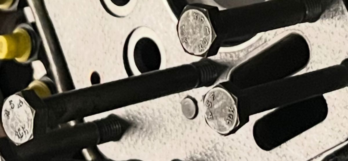

kannst Du ein Bild machen, damit man sieht, wie der Kopf dieser Schraube aussehen muss? Ist der Hersteller Kamax?

mit einem Bild kann ich aushelfen. NSF oder KAMAX 10K, SW 19. Länge für die Mitte 85mm.

ursprünglich waren das wohl immer KAMAX- Schrauben. Wenn die Schrauben aber schon einmal ausgewechselt wurden, finden sich auch andere Fabrikate. Ich habe hier drei verschiedene Versionen gefunden. Nun müsste ich wissen, ob die gesuchten Schrauben schon einmal ausgewechselt wurden oder ob es noch die ursprünglichen sind.

eigentlich ist es egal, da es sich um einfache Maschinenschrauben handelt. Somit kann da jeder Hersteller in Betracht kommen. Einzig die Zugfestigkeitsangabe 10K ist entscheidend. Auch handelt es sich um Regelgewinde M12.
Die Länge ist ohne Schraubenkopf gemessen 85mm.
Gebrauchte Schrauben sollten am Schaft keine tiefen Rostnaben aufweisen, dann kann man sie bedenkenlos verwenden und leicht einölen mit WD40.
Die Gewinde im Block sollten vor Montage von Ölkohleresten, Schmutz oder gar leichten Rostansatz einmal freigeschnitten werden. Ich verwende dafür ein Gewindebohrer für Sacklochbohrungen.
