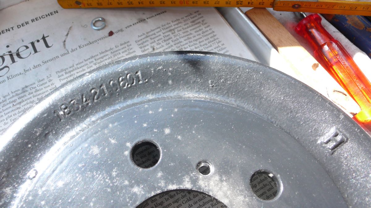

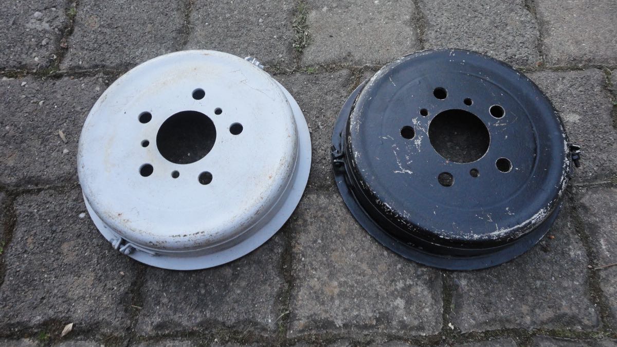

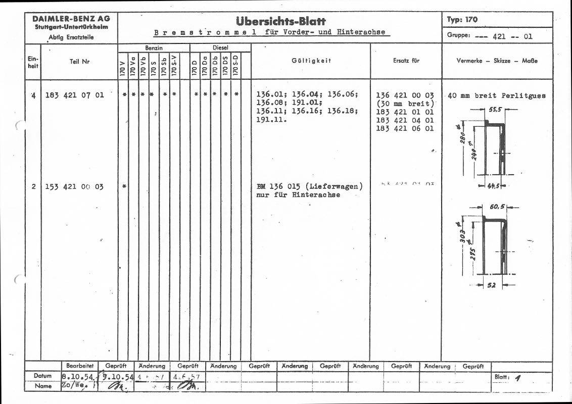

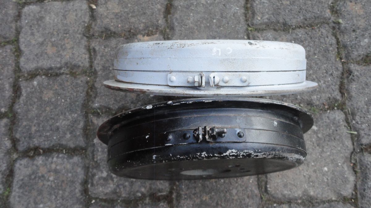

Siehe Bilder
Das Übersichtsblatt zeigt: Gusstrommeln für BB 30mm wurden durch Gusstrommeln ersetzt.
Blechtrommel, mit Spannbändern zur Geräusch-Unterdrückung
Guss_Bremstrommel meist mit Gusszeichen
