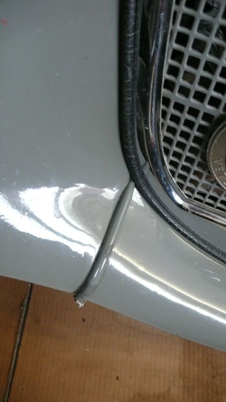

Guten Tag Werner,
hier ein Bild der Keder-Verwendung von unserem 170S JL, mit grosser Wahrscheinlichkeit die originale Ausführung von 1950.
Das Leder zwischen den Karosserieteilen ist in Wagenfarbe ausgeführt.
Zwischen Kühlerverkleidung und Karosserieblechen ist ein etwas dickeres schwarzes Keder montiert,
das vor der Kühlermontage an der Kühlerverkleidung befestigt wurde.
