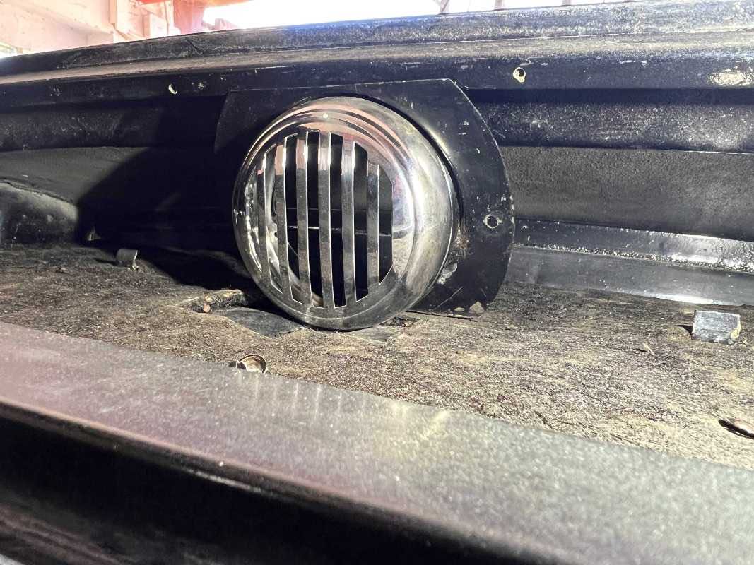

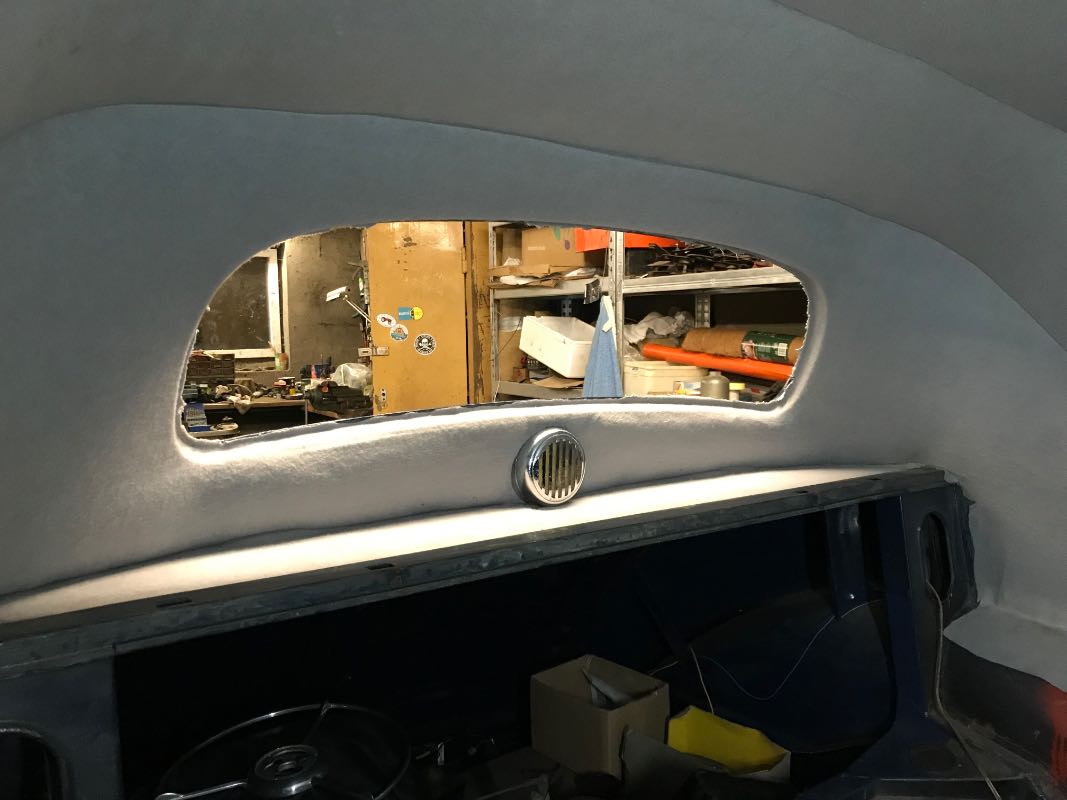

Hallo Hans,
natürlich gibt es Bilder, meine beiden Diesel bekommen den eingebaut.
Ich meine, ich hätte so einen auch neulich bei Kleinanzeigen gesehen .
beste Grüße Ralf

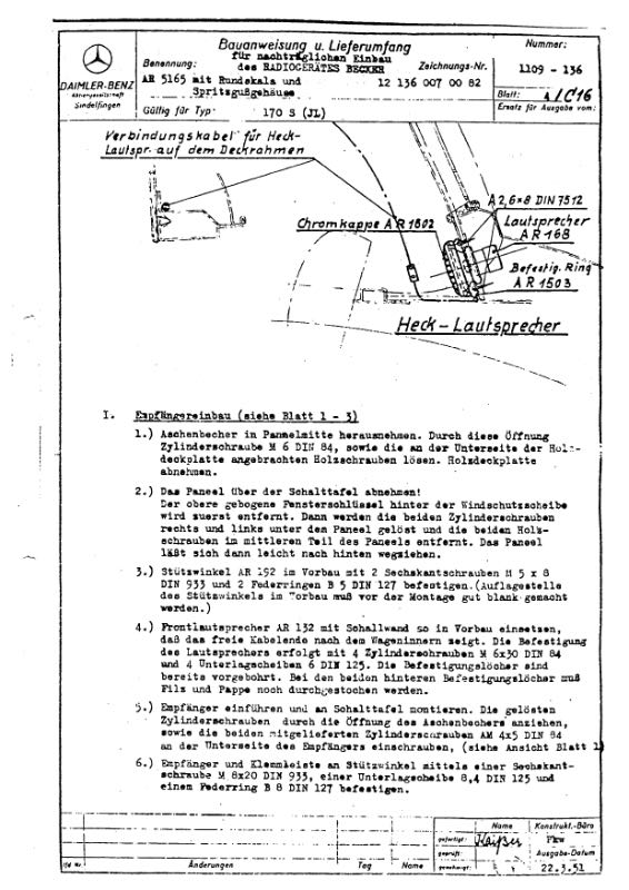

Hallo Georges und Ralf,
vielen Dank für die Bilder und die Bauanweisung!
