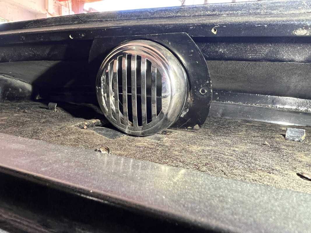

Lieber Hans,
einen Blechrahmen für den zweiten Lautsprecher konnte ich noch finden - mehr leider nicht. Falls er dir fehlt, melde dich.
- Rahmen 2. Lautsprecher.jpg (80.23 KiB) 7316 mal betrachtet
Re: Lautsprecher für hinten
danke für das Angebot über den Blechrahmen; aber den habe ich, der war original schon eingebaut!
