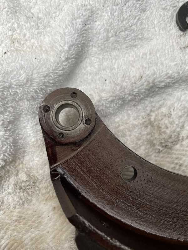

Das erste Bild zeigt eine Backe mit korrekt eingesetzter Hülse als Referenz. laut Toleranzen im Tabellenbuch 1957 muß die Hülse eng aber drehbar sitzen. Hier tut sie das.

Den aufgeschweissten Ring und Bremsbacke mit Drahtbürste sauber reinigen,
Ring hart auflöten, dabei wird der Bremsbelag hin sein, Bohrung sauber und winkelrecht aufreiben,
Übermass-Hülse verwenden, Spiel in Bremsbackenauge ca. 0.05 mm (TB 57 S248, Aussen-, Innen D Bremsbacke)
Seitliches Spiel Bremsbacke mindestes 0,1 mm (TB 57 Seite 248 mass c)

Alle Backen dürfen an ihrem Lagerpunkt maximal 11,8mm dick sein, da sie sich zwar auf der Abstandülse 186 421 0051 der Länge 12mm drehen würden, aber sonst durch die Scheiben 186 990 11 40 seitlich nicht geführt, sonder geklemmt würden. Abstandhülse und Scheiben sind bei korrekter Montage als Einheit durch den Lagerbolzen verklemmt und feststehend. Die Backe dreht sich auf der feststehenden Abstandhülse zwischen den Scheiben.
Bei grobmotorischer Montage können die Scheiben von der Abstandhülse so stark eingequetscht werden, dass das nötige Mindestspiel auf jeder Backenseite (12mm-11,8mm)/2=0,1mm verlorengeht. Der Bolzen hält Grobmotorik aus, die Scheiben aber nicht. Deshalb dürfen auch keine normalen Beilag- oder Karrosseriescheiben als Ersatz verwendet werden. Wenn es kein Vergütungsstahl ist, dann ist das Material schlicht zu weich und die Abstandhülse frisst sich hinein.
