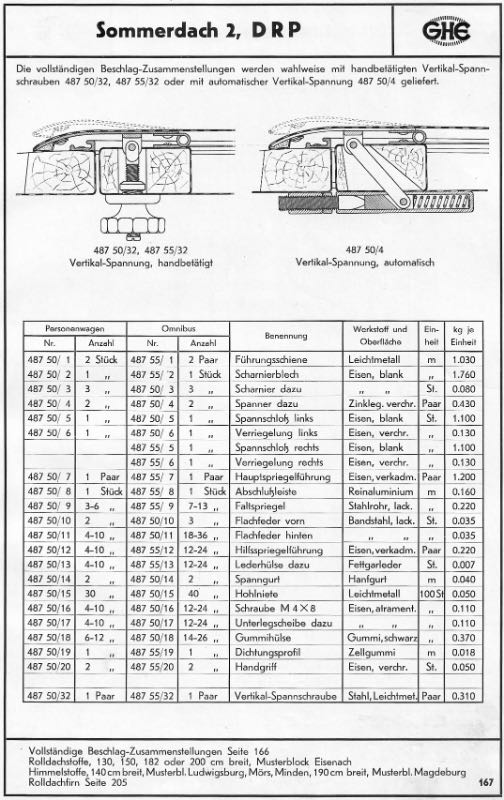

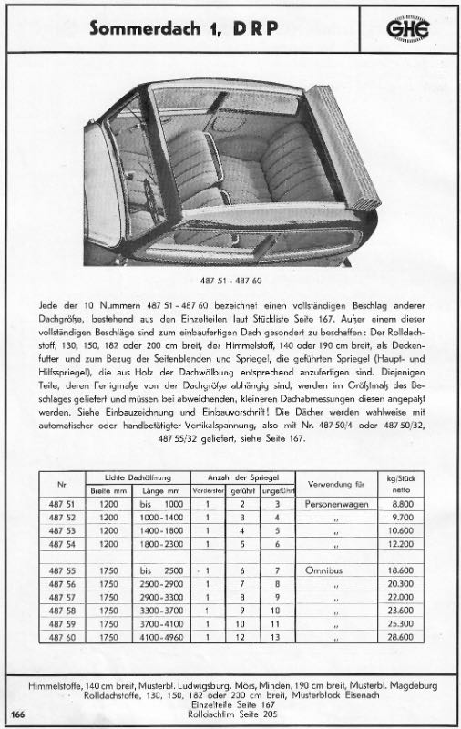

Guten Tag Alfred
Faltschiebedächer hat es schon vor dem Krieg gegeben, Happich hatte da ein Patent.

Verfasst: 26. Feb 2024, 21:29
von Lothar
Wow, Georges, das passt ja genau (bei mir ist bzw. war es wohl eine handbetaetigte, vertikale Spannvorrichtung).
