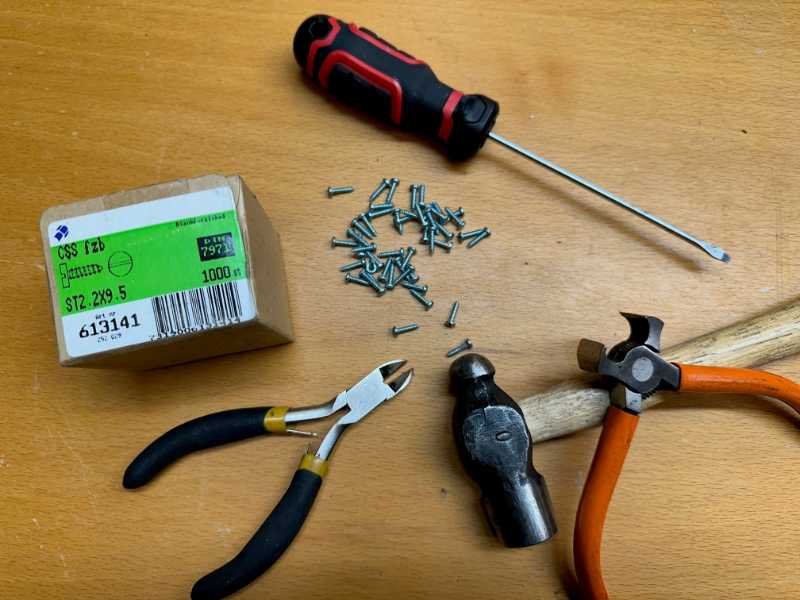

von braveman170
Als ich vor 30 Jahren meine 170Sb renoviert habe, konnte ich alle Nieten mit Geduld und Werkzeug wie abgebildet demontieren.
Dann habe ich Schrauben wie auf dem Bild gezeigt verwendet, die dann gut in die vorhandenen Löcher passen.
Es waren 1000 Schrauben im Paket, so dass ich wahrscheinlich noch 8 weitere Autos renovieren kann, wenn ich auf eine solche Idee käme.
