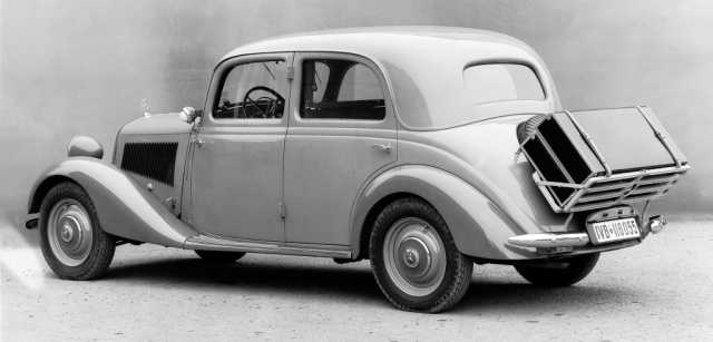

von Sellier
sind die "Katzenaugen" vielleicht nachträgliches gebastel?
Habe hier ein Foto das original aussieht angefügt.
Grüße Bernd

Lieber Bernd,
das Bild zeigt einen "Vorkriegs-V". Gut möglich, dass es damals ganz ohne Katzenauge ging. In den Nachkriegslisten taucht aber schon ein Katzenauge auf der linken Seite auf. Die Abbildung ist aber so undeutlich, dass man Details nicht erkennen kann. Folgt man diesem Bild, müsste dieser Streifen irgendwie verdreht sein. Erst in der Vb Liste tauchen dann zwei Katzenaugen auf. Die Halter scheinen aus einfachen, unverdrehten Streifen zu bestehen. Das ist deshalb möglich, weil die Halter nun nicht mehr zusammen mit dem Stoßstangenhon verschraubt sind, sondern getrennt am am stark geschwungenen Stoßstangenhalter angebracht wurden. So können sie wohl unverdreht montiert werden.
So richtig schön finde ich die "V-Lösung" nicht. Ich werde wohl doch die von Alfred erwähnte Lösung bevorzugen. Ein bisschen mitgestalten dürfen wir Bastler schließlich auch.

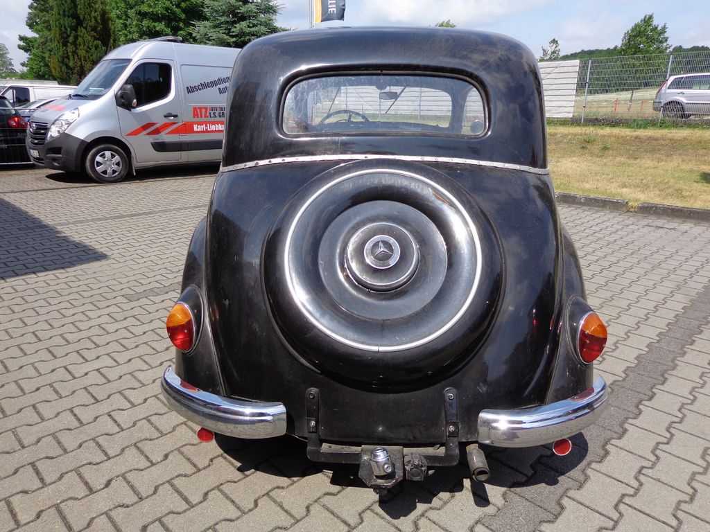

hier noch ein paar Katzenaugen
Grüße Bernd

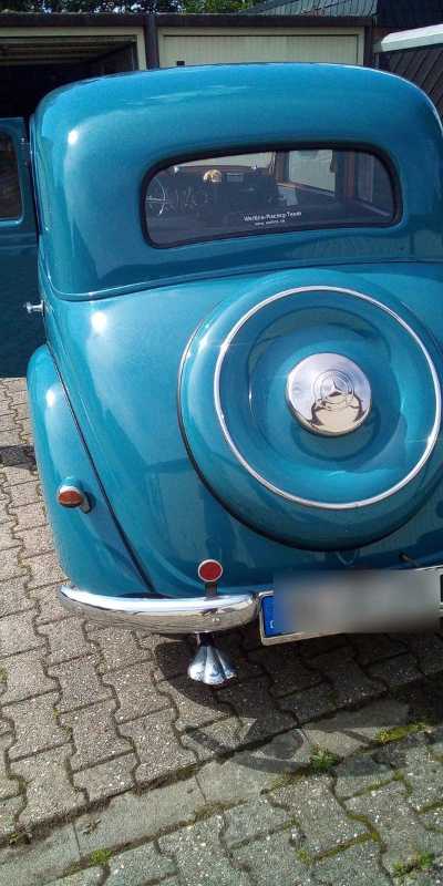

und hier noch ein besonders eigenwillige Heckbeleuchtung
Re: Katzenaugen

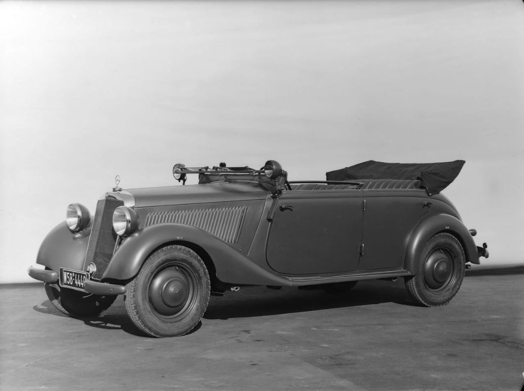

hier ein Bild aus dem Fotoalbum des Erstbesitzers, 170Da aufgenommen im Sommer 1952.
Gruß Karl

vielen Dank für die vielen Beiträge. Ich hatte schon befürchtet, dass dieses wirklich nicht ganz so wichtige Thema überhaupt keine Reation hervorrufen würde.
Lieber Karl, in der Auslieferung hatte der Da rechts kein Katzenauge, der Besitzer wird es also nachgerüstet haben und wenn ich mich nicht täusche, scheint das rechte auch etwas anders dimensioniert zu sein als das linke. Im Anhang das Bild eines BGS- OTP, da sieht man das ganz deutlich: das rechte- nachgerüstete -Katzenauge ist etwas kleiner als das linke.
Trotzdem: so richtig klar ist mir immer noch nicht, wie die alten Halter ausgesehen haben mögen. Die Katalogabbildung zeigt einen sehr kurzen , fast unverdrehten Halter. Wie soll der in die tiefe Mulde der Stoßstange fassen können?
