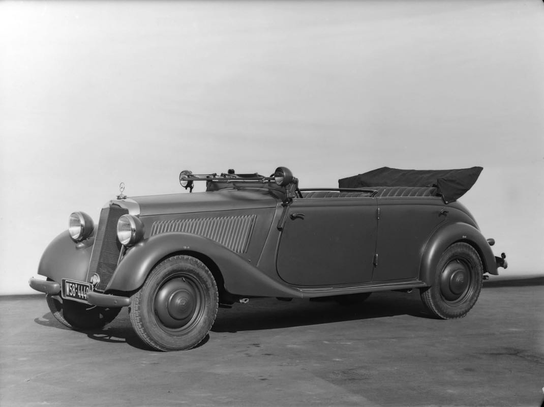

Re: Katzenaugen
hier ein Bild aus dem Fotoalbum des Erstbesitzers, 170Da aufgenommen im Sommer 1952.
Gruß Karl
Gruß Karl
- Rückstrahler.jpg (48.95 KiB) 9155 mal betrachtet
- Beiträge: 1090
Re: Katzenaugen
vielen Dank für die vielen Beiträge. Ich hatte schon befürchtet, dass dieses wirklich nicht ganz so wichtige Thema überhaupt keine Reation hervorrufen würde.
Lieber Karl, in der Auslieferung hatte der Da rechts kein Katzenauge, der Besitzer wird es also nachgerüstet haben und wenn ich mich nicht täusche, scheint das rechte auch etwas anders dimensioniert zu sein als das linke. Im Anhang das Bild eines BGS- OTP, da sieht man das ganz deutlich: das rechte- nachgerüstete -Katzenauge ist etwas kleiner als das linke.
Trotzdem: so richtig klar ist mir immer noch nicht, wie die alten Halter ausgesehen haben mögen. Die Katalogabbildung zeigt einen sehr kurzen , fast unverdrehten Halter. Wie soll der in die tiefe Mulde der Stoßstange fassen können?
- 1. GSA Süd III Coburg - 1952 Er (9).jpg (51.91 KiB) 9152 mal betrachtet
