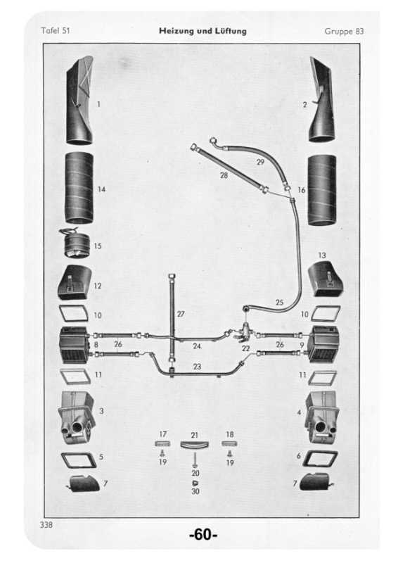

Hallo Uli, der 170DS (W191) ist ja dem 170Sb baugleich, abgesehen vom Motor. Ich habe leider für den DS keine Unterlagen aber hänge an die Tafel aus der ETL für den Sb in der Hoffnung dass Du damit was anfangen kannst.
Grüße Jan Ivar

vielen Dank für Deine Hilfe! Ich benötige allerdings auch noch die Angaben zur Durchflussrichtung in den Leitungen. Ich denke, die Fliessrichtung geht von Leitung 27 (Abgang von der Verzweigung vor dem Thermostat) durch die beiden Wärmetauscher und schließlich über die Leitungen 25, 28 und 29 wieder zurück zum Kühler, richtig?

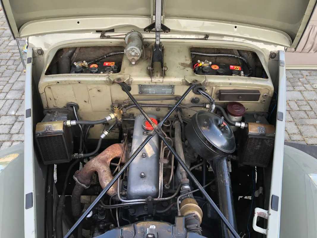

Hallo, Du kannst beim Suchen im Internet auf Mercedes 170 DS viele Bilder vom Motorraum finden. Ich hänge ein davon an.
Grüße Jan Ivar

... vielen Dank Jan, das hilft mir auch schon wieder weiter!
Ich habe auch bei unseren Forumstreffen immer wieder festgestellt, dass die Anordnung der Bauteile für die Heizung sehr unterschiedlich ausgeführt ist. Das trifft bei dieser Anordnung auf der Abbildung auch wieder zu. Meine Wärmetauscher liegen weiter vorn direkt hinter den Hutzen am Kühler.
Die Durchflussrichtung würde ich aber doch noch interessieren, liege ich mit meiner Annahme richtig?
