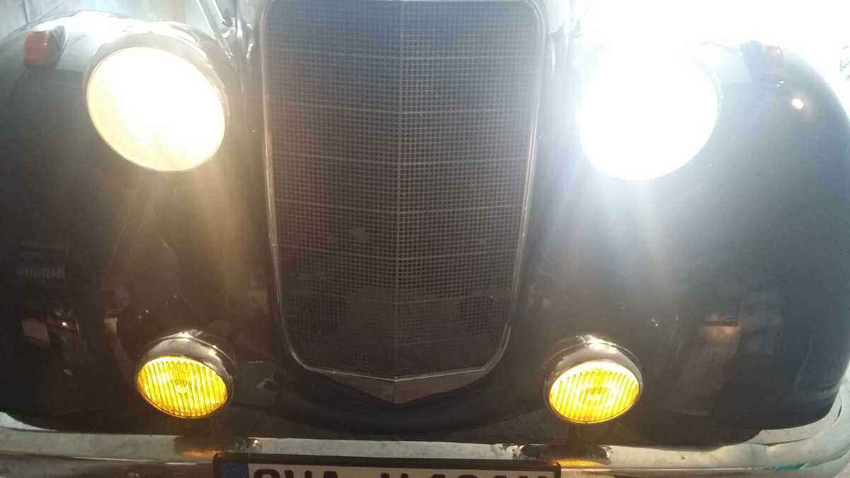

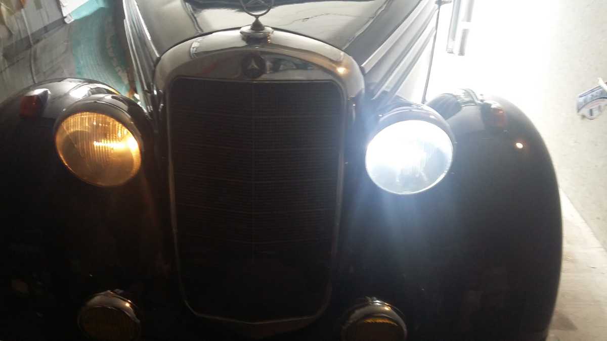

von Sellier
an dem Rückleuchteneinsatz von Reinhard geht kein Weg vorbei, diese Teile sind das "non plus ultra".
Man braucht hier nicht mehr zu experimentieren.
Das Standlicht vorn habe ich mit LED ausgestattet es ist heller als das Fahrlicht.
Siehe auf dem Foto links Standlicht normal 6V, rechts LED 6V,.
Vom TÜV ist es noch nie beanstandet worden.
Grüße Bernd
