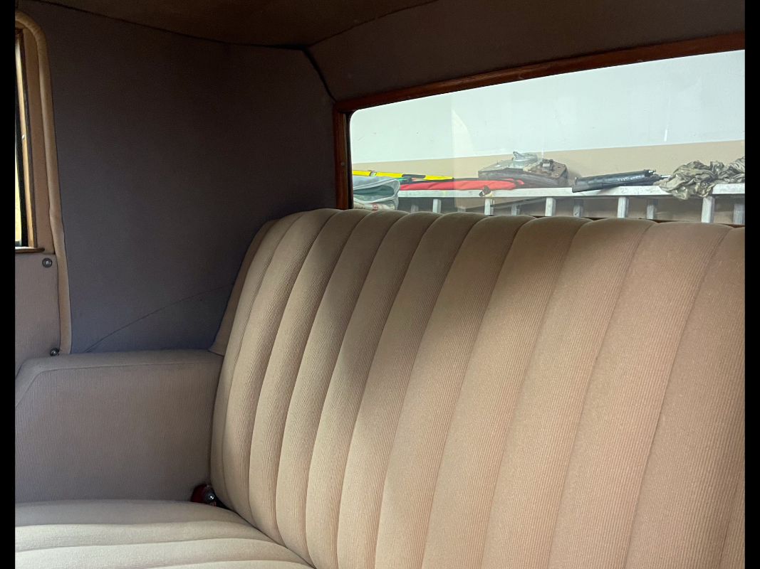

und der Innenraum gibt sich wieder recht passabel.
Euch allen ein schönes Wochenende,

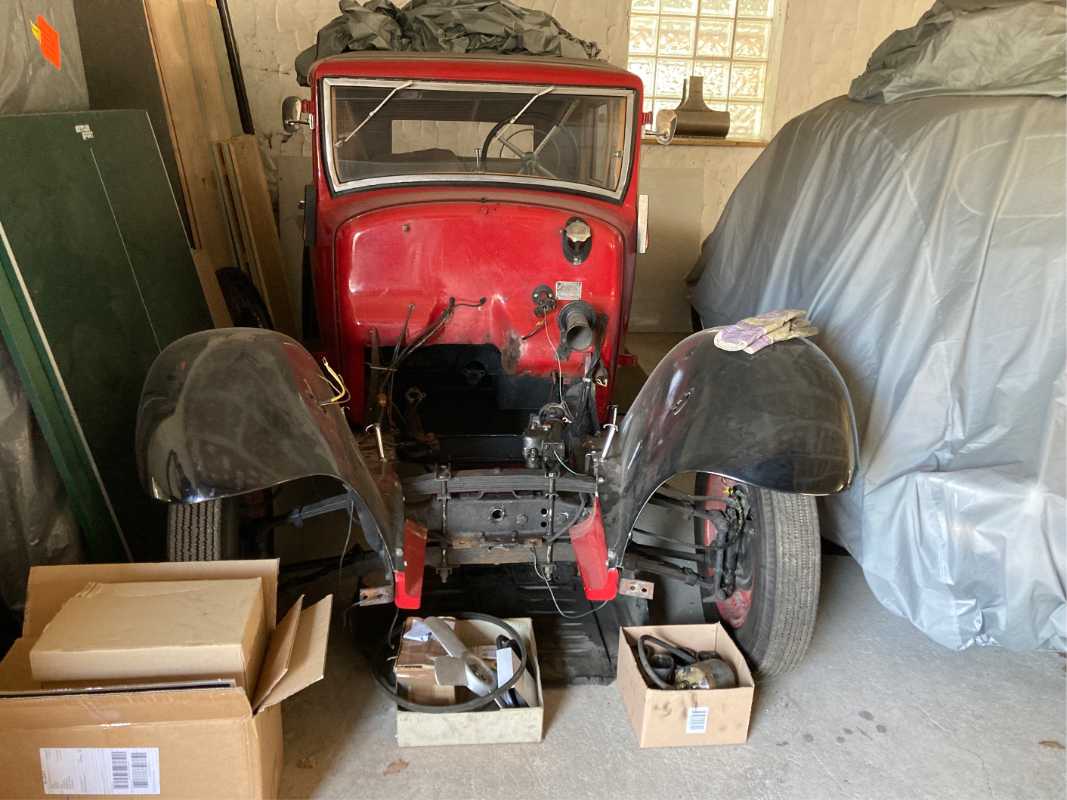

Und so sah es im Dezember 2024 aus:
Stand Dezember 2024.jpg (76.63 KiB) 28145 mal betrachtet

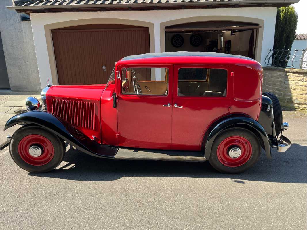

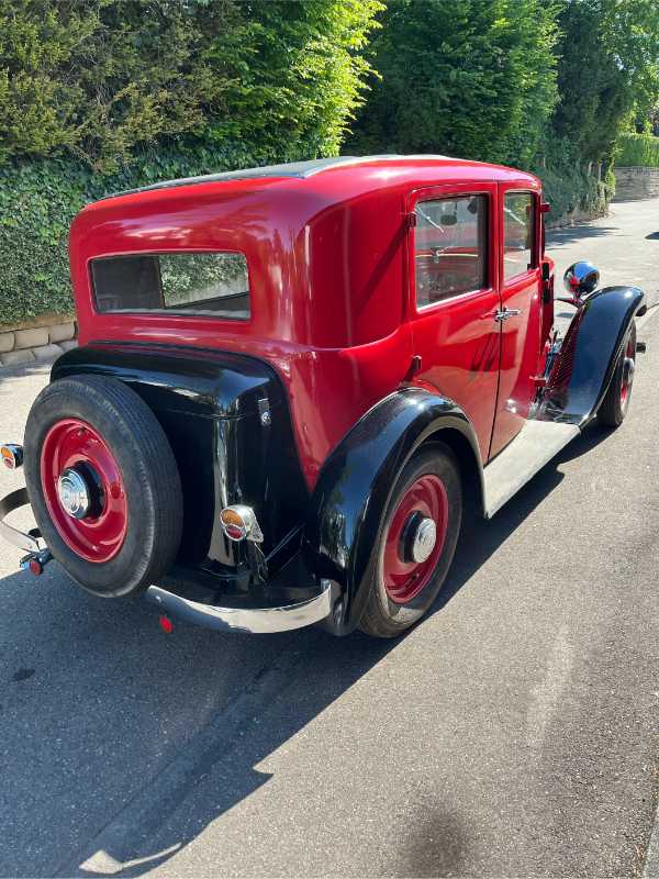

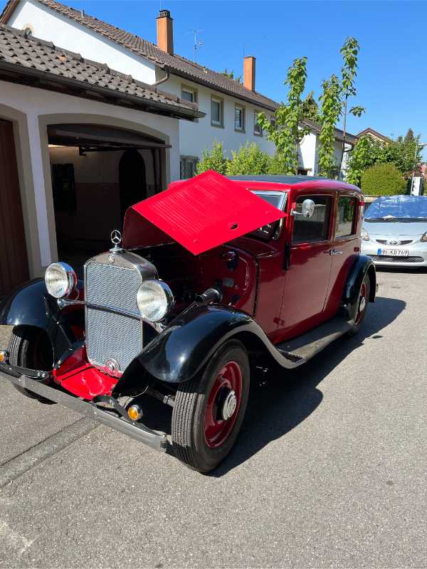

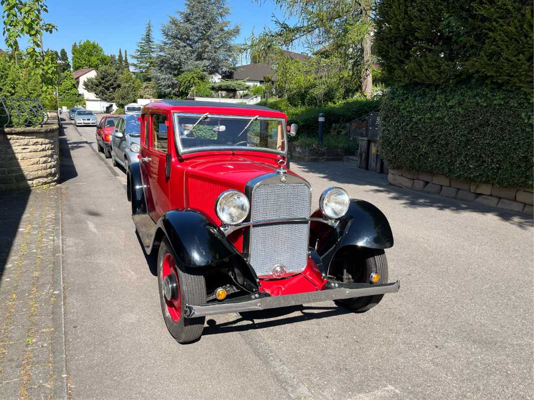

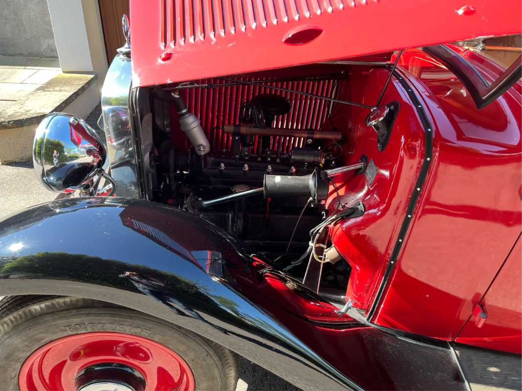

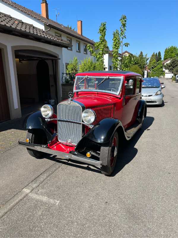

Und so im Mai 2025:
Liebe Grüße, und vielen Dank an alle im Forum, die mir mit Rat und Zuspruch zur Seite gestanden haben,
PS: noch ein paar mehr Fotos im folgenden post.

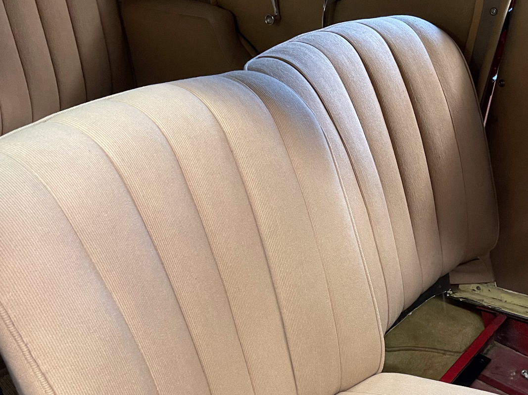

Re: Weihnachtspuzzle
Verfasst: 7. Mai 2025, 14:14
von Lothar
von Lothar
Verfasst: 7. Mai 2025, 14:19
von Lothar
