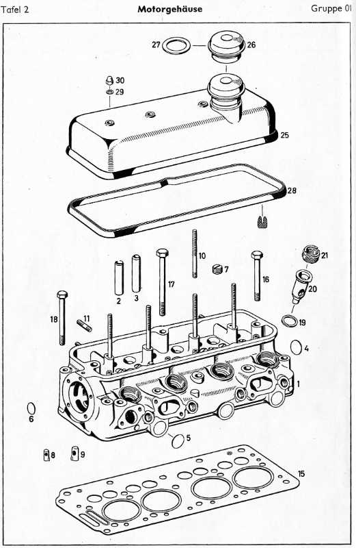

ab dem Ponton 180D OM636 hat DB beim Zylinderkopf 4 + 2 Wasserverteiler eingebaut.
Siehe Bild Pos 8 und 9.
Gibt es in der der Literatur von DB eine Einbauanleitung?

Lieber Georges,
einen solchen Hinweis kenne ich nicht.
Im Anhang das Bild eines 180 D Kopfes. Darauf ist die Ausrichtung der Düsen weiß markiert. Die beiden großen Düsen haben zwei Öffnungen. Es wird dabei deutlich, dass alle Düsen in Richtung der Ventile ausgerichtet sind. Ihre Aufgabe ist es, die Region um die Ventile zu kühlen bzw. dort den Wasseraustausch zu beschleunigen.
