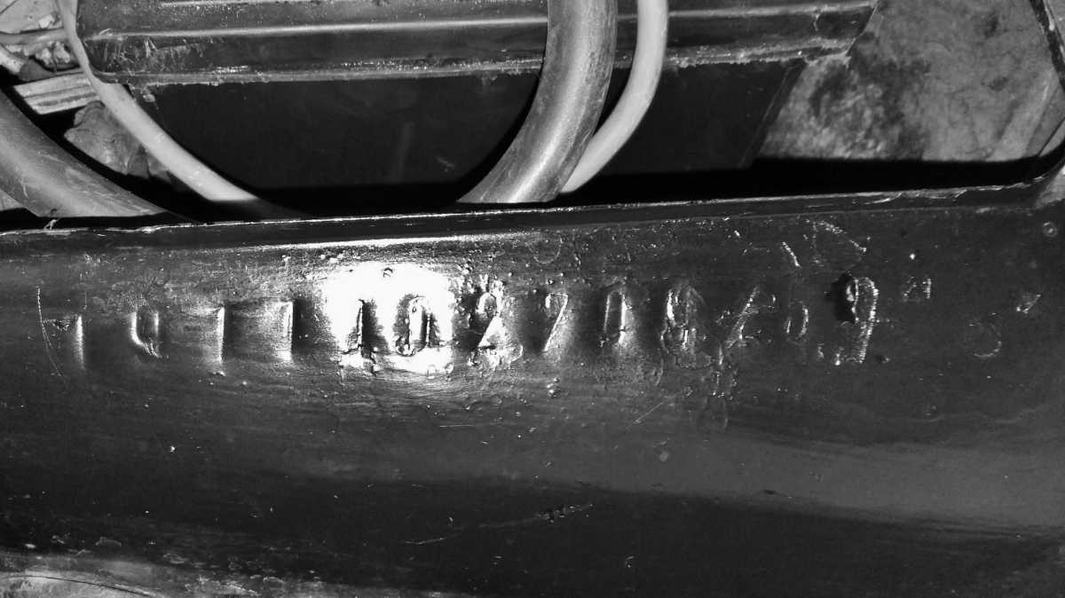

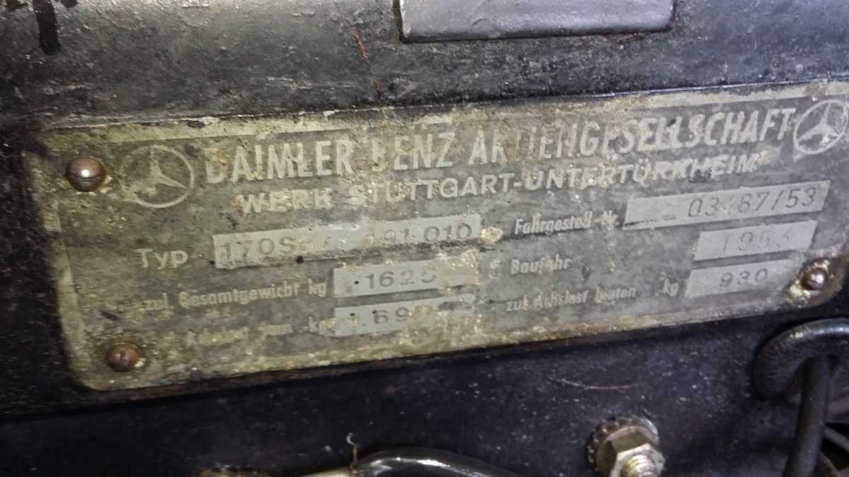

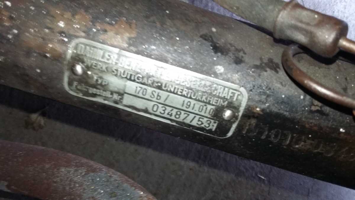

wenn Du zugriff auf das Auto hast mach doch ein paar Bilder von den einzelnen Nummern.
Siehe im Anhang die Bilder meines Fahrzeugs.
Gruß Bernd
170Sb 03.jpg (95.99 KiB) 914 mal betrachtet
170Sb 05.jpg (60.33 KiB) 914 mal betrachtet
170Sb 06.jpg (92.74 KiB) 914 mal betrachtet

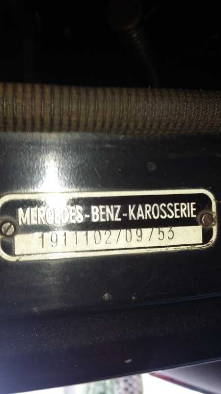

Noch ein Foto
170Sb 01.jpg (116.37 KiB) 912 mal betrachtet

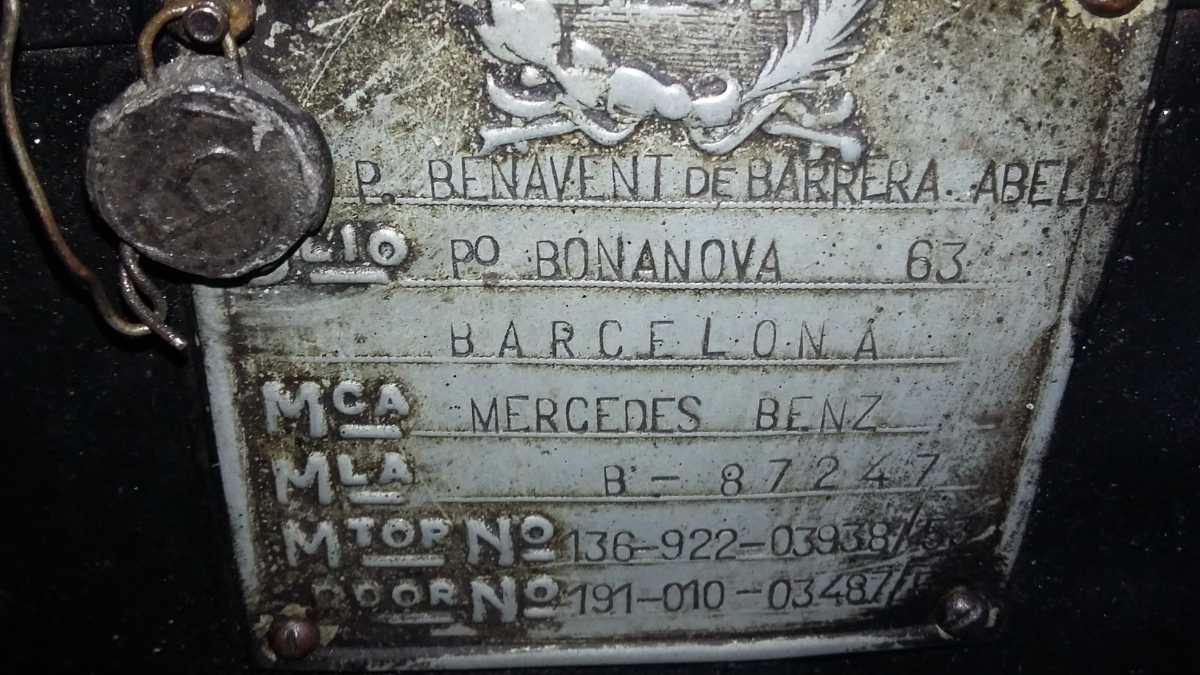

Noch ein Foto um 23:30 h als Betthupferl
Eine spanische Erstzulassung mit dem Namen und Anschrift des Besitzers im Motorraum.
Habe das Fahrzeug mit diesem Kennzeichen vor 10 Jahren erworben.
170Sb 02.jpg (142.87 KiB) 898 mal betrachtet
