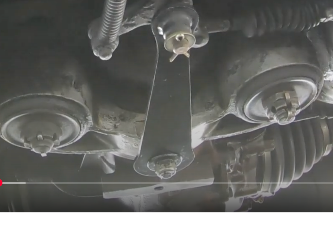

leider hat uns Daniel noch nicht mitgeteilt, was er genau für ein Auto hat.
Auf dem ersten Film glaube ich kein mittig geteiltes Hinterachgehäuse zu erkennen, also sollte es kein "S", sondern ein "Sb" mit Hypoidachse sein.
Auf dem 2.Film wird das Spiel an der Kardanwelle gezeigt, Dieses ist eher als sehr gering zu bezeichnen. Der Ton ist deutlich metallisch, so, als ob kein Öl in der Achse wäre.
Und wenn nun diese Hinterachse am Triebling vorne dicht ist, dann reduziert sich die Arbeit auf die Zapfen, und wenn schon einseitig offen, schaut man das Kreuzgelenk auch an.
Wenn nun hier teilweise das ganze Wissen über die Hinterachse ausgeschüttet wurde, ich würde nur das machen, was eindeutig defekt ist.

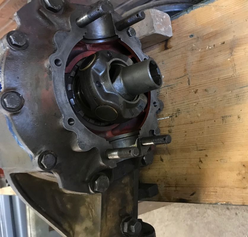

es ist eine Hypoid-Achse,
die Gleason Achse, in der Mitte geteilt, hat die horizontale Fläche mit Bohrung nicht.

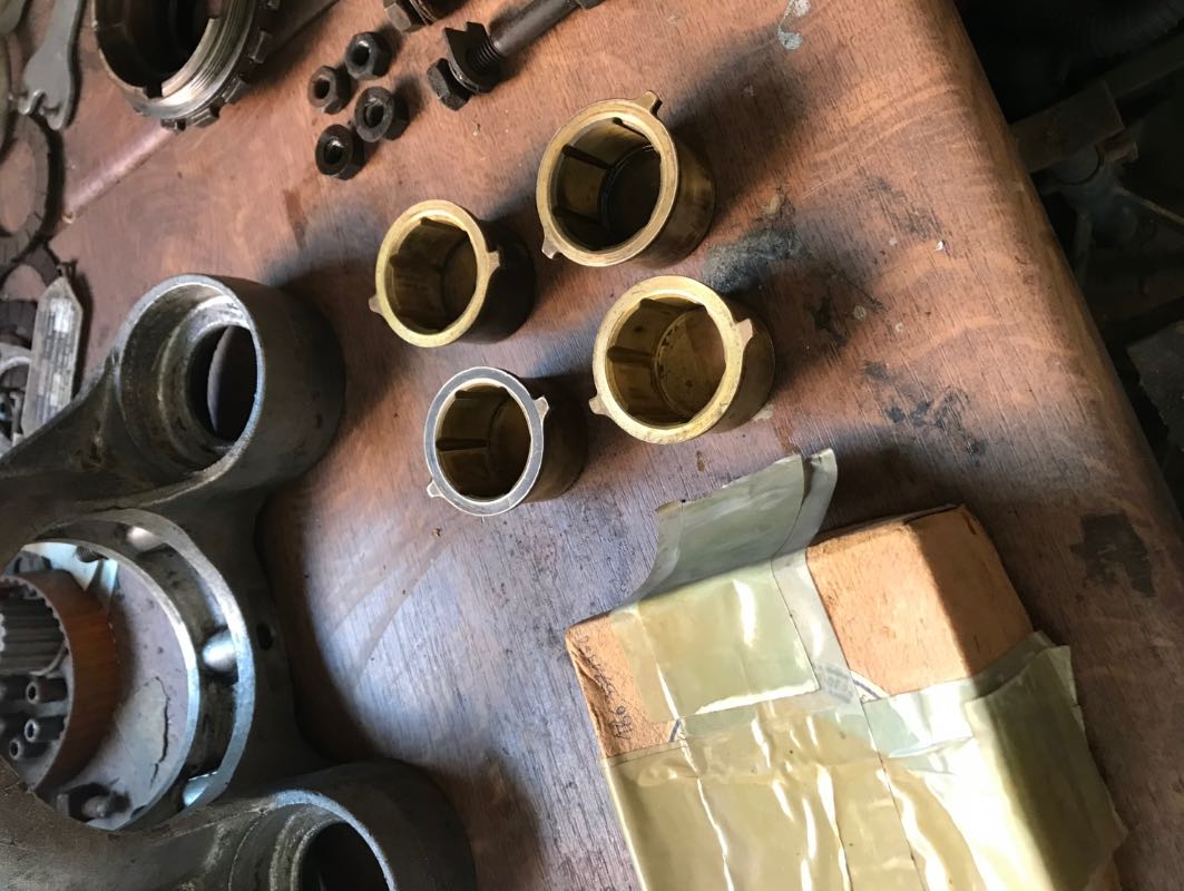

eine gute alte Bekannte. Eigentlich lässt die sich gut aufarbeiten, wenn die Komponenten noch maßhaltig sind. Selten sind sie komplett verschlissen, es sei denn man hat sie ohne Öl gefahren.

Hallo Daniel,
nach der Revision, kein Spiel mehr.
Viel Arbeit, aber kein „Hexenwerk“.
