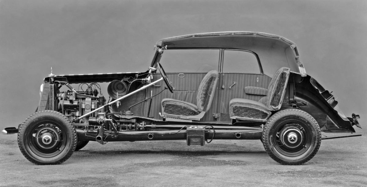

Guten Tag Christoph,
zu den beiden Tabellen Produktionszahlen, die rechte mit den 3 Tourenwagen betrifft Nachkrieg.
Vorkrieg gab es einige mehr.
Du hast uns eine Innenansicht der Türe ins Forum gestellt,
ich vergleiche diese Türre mit alten Bildern 170V, die Fensterkurbel sitzt bei den M-B-Aufbauten viel weiter vorne,
also ist der Kurbeltrieb wahrscheinlich nicht zu dieser Karosserie im Originalzustand gehörig. Siehe Anhang.
Das Fahrgestell wurde 1940 nach Bonn ausgeliefert, wie die Unterlagen von D-B zeigen.
Die D-B Aufbau Nr 388 022 (ovales Schild) habe ich in meiner Nr.-Liste unter Anfang 1936 eingereiht.

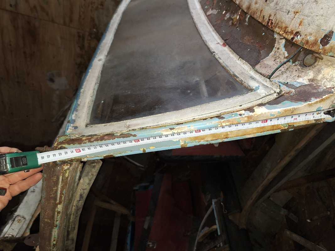

Bitte stelle mal ein Metermass bei der A-Säule an die Frontscheibe, und stelle uns das Bild zur Verfügung.
Ich vermute die Frontscheibe ist im Mass höher als bei den Cabriolets.
Dazu kommt, dass die Cabriolets B 1936/37 mit dem Frontscheiben-Rahmen der Limousine ausgerüstet waren.
Oswald Seite 328 (Verdeck älterer Konstruktion)
Aus diesem Grund ist es höchst wahrscheinlich dass die Karosserie von einem offenen Tourenwagen stammt.
Alfred ich gratuliere, Du hast als erster den Offenen Tourer erwähnt.
Nun fehlt noch die Bestätigung der Aufbauform durch das D-B Archiv.

Hier die Bilder vom Scheibenrahmen, Maßband ist an der oberen Sicke angelegt.
