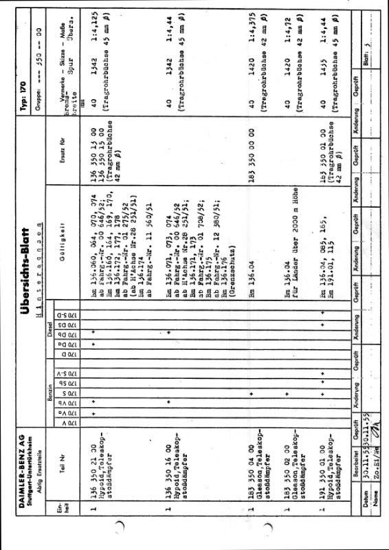

Lieber Daniel,
noch eins muss ich dazu sagen. bevor wir jetzt in Euphorie ausbrechen, dieses Set habe ich für die Hypoid Achsen. Man muss ins WHB und Tabellenbuch gucken, denn ich weiß grad nicht, ob die Zapfen bei Hypoid und Gleason Verzahnung gleich sind!
Ansonsten auch mal Georges fragen, er hat die Enzyklopädie des Wissens über unsere Autos.
In jedem Fall würde ich nicht mehr damit weiterfahren, da die Fahrsicherheit leidet, es stellt einen erheblichen Mangel dar.
Du musst die Teile ohnehin ausbauen und ich empfehle, diese zu vermessen!
Für die Kreuzgelenke gibt es ebenfalls hutförmige kleine Bronzelager, diese habe ich ebenso neu im Fundus.

Tragrohrbüchse
