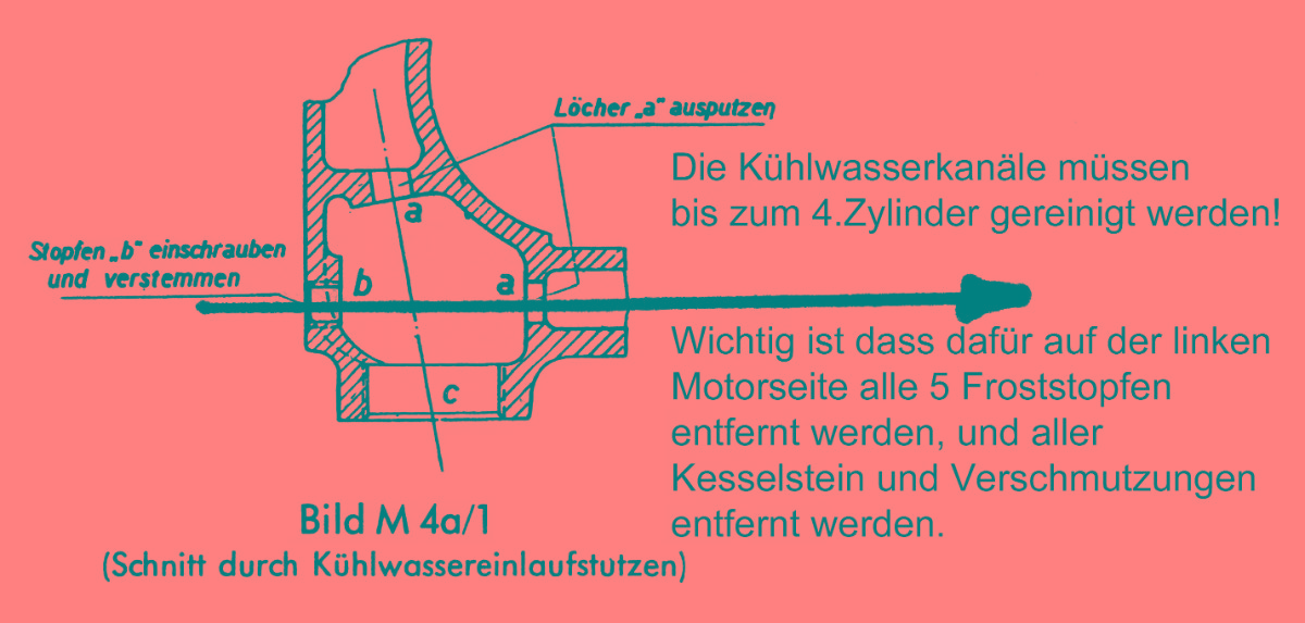

zur Diskussion:
Es gibt 2 Bohrungen "a* im Zylinderblock die der Entleerung des Wassermantels dienen,
wenn diese nicht verstopft sind.
Sie haben aber auch eine Wirkung als Kurzschluss-Öffnungen wenn der Thermostat zu ist und keine
Kühlflüssigkeit vom Kühler nachfliesst.
Ist das richtig?

Verfasst: 17. Aug 2025, 17:34
Lieber Georges,
das ist vollkommen richtig. Da fließt aufgeheiztes Wasser in Richtung Kühlwassereinlass. Das ist eine Kurzschlussleitung. Allerdings haben diese Löcher, wenn ich mich recht erinnere, einen Durchmesser von nur 6 mm. Immerhin. Erstaunlicherweise: mag ein Motor noch so verstopft sein, die obere Bohrung ist immer frei.
