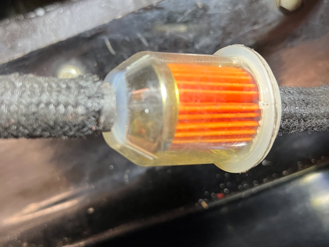

Als ich heute Abend nach Hause kam, bin ich natürlich sofort zum Fahrzeug gegangen.
Nu muss ich zwar den Dreck am Benzinfilter nicht unbedingt sehen, und dem Filter ist es vermutlich auch egal, ob er von außen nach innen oder umgekehrt durchspült wird, und gewechselt wird er eh bei jedem Ölwechsel/ Schmierdienst, aber ich habe ihn natürlich sofort umgeklemmt (Harald, mein Kompliment für deine gute Beobachtungsgabe).

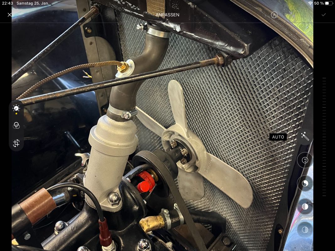

Schwieriger tue ich mich mit einem Windflügel aus Blech, denn den habe ich leider nicht ….
Ansonsten war es aber kein schlechter Tag, denn einmal am Fahrzeug habe ich auch gleich die Feile zur Hand genommen, und jetzt passen auch die Verschraubungen des Kühlers in die Aufnahme. Und Georges, ja, mir graut vor den Anpassung bzw Ausrichtung der Kühlerzarge in Bezug auf gleichmäßige Höhe und ebenso an Motorhaube und Seitenteile.

prima! So geht es in vielen kleinen und manchmal auch großen Schritten nach vorn. Ich bin ganz sicher, dass es nicht lange dauern wird, bis Du einen Blechflügel bekommen wirst. Ich meine, dass auch einige Industriemotoren (Mähdrescher?) der Nachkriegszeit Blechflügel hatten. So ein Teilchen wird aufzutreiben sein, irgendjemand aus dem Forum wird dir helfen können.
Nochmal zum Filter: Zwar ist es richtig, dass das Benzin das Filter in beiden Richtungen durchströmen kann. Dennoch ist es besser, dass es nun richtig eingebaut ist. Ein Grund wurde schon genannt: man hat einen Überblick über den Grad der Verschmutzung und kann sehen, ob ein Wechsel angebracht ist. Als zweites kommt aber dazu, dass sich bei falschem Einbau die Schmutzpartikel innen im Filterpapier festsetzen, sich das Filterpapier also allmählich zusetzt. Bei richtigem Einbau setzen sich die Schmutzpartikel aber nicht am Filterpapier, sondern unten am Gehäuse fest. Das Papier selbst bleibt frei, was die Standzeit ganz enorm verlängert. Wann muss ein solches Filter gewechselt werden? Natürlich hängt das vom Zustand des Tanks und auch von der Laufleistung ab. In meinem S-V sitzt es nun schon 12 Jahre. Noch sehe ich keinen Grund, es auszutauschen.

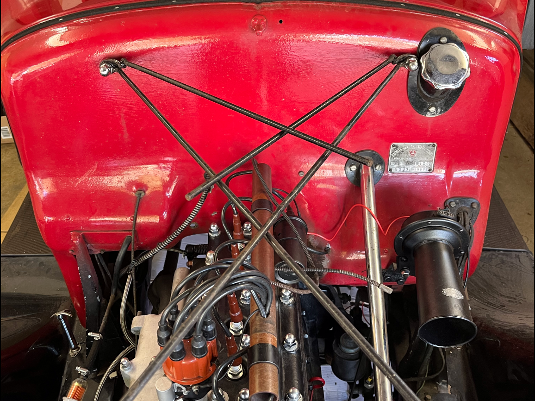

Also ein Staplermotor mit der über Zahnräder direkt angetriebenen Hydraulikpumpe, mit Blechlüfter, mit großer Kupplung und dem gebogenem Spannbügel für die Lichtmaschine (diesen hätte sicher gerne unser Forums-Freund James Allen).

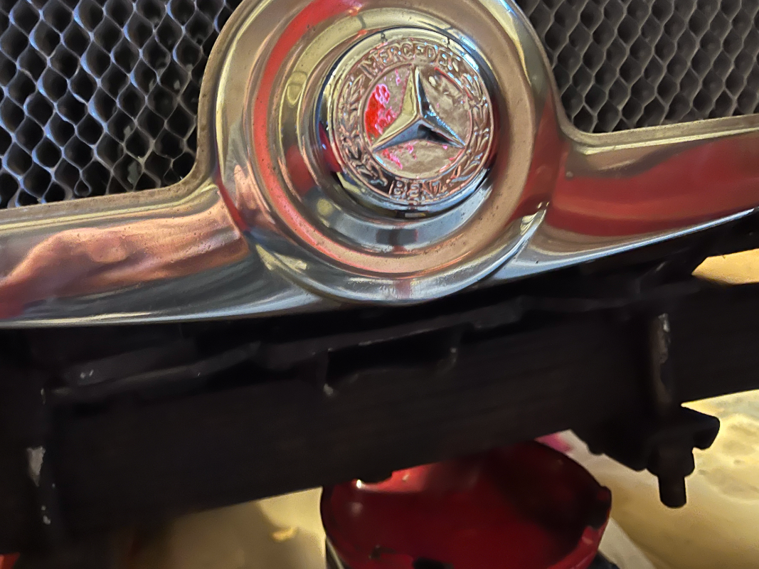

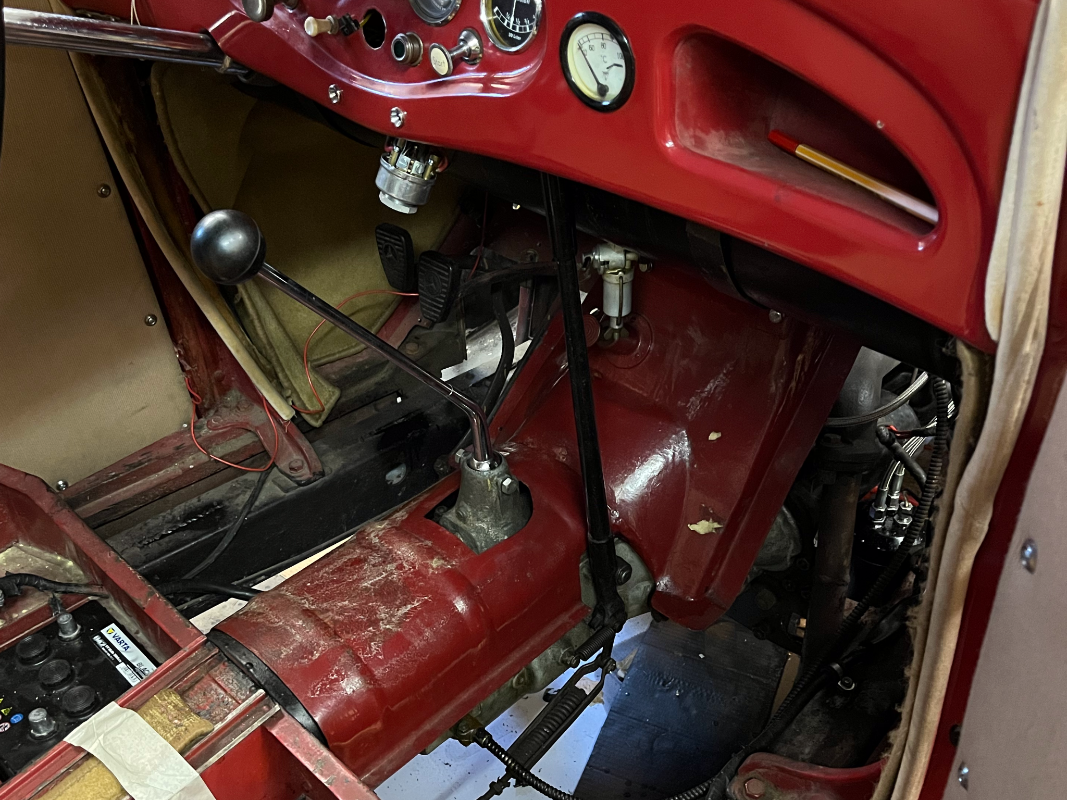

Einen Hund habe ich natürlich auch. Aber der interessiert sich nicht für 170er Staplermotoren, und auf ein Backblech will er auch nicht. Er bevorzugt die 123er T-Modell Baureihe, und hilft mir leider auch nicht bei meinem Puzzle. Daher musste ich am Samstag ein wenig alleine weitermachen.

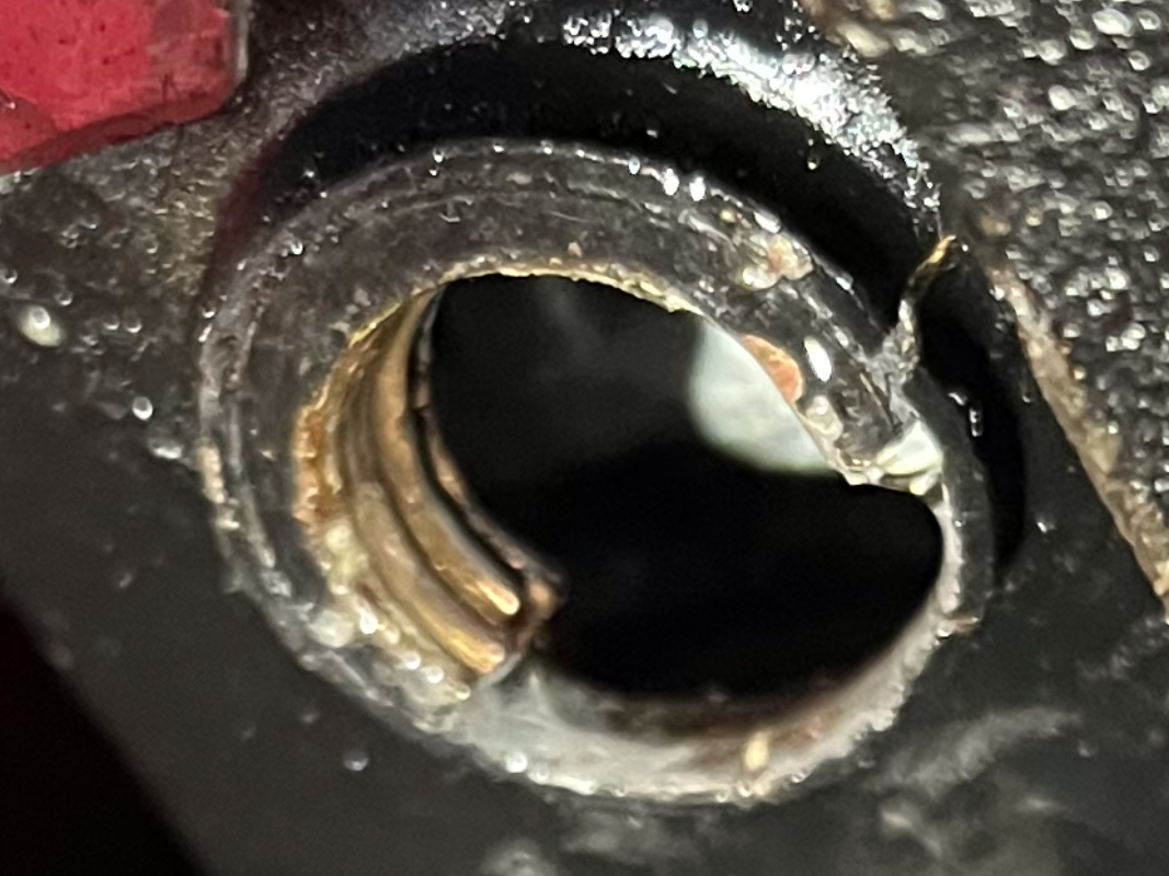

Das Tunnelblech ist wieder montiert, dito Handbremshebel und dessen Mechanik. Auch sind die oberen Kühlerverstrebungen mit den Haubenaufstellern wieder in Position. Und auch der Kühler hat/ hatte seinen Platz gefunden, und die erste Dichtigkeitsprobe stattgefunden. Aber wie es halt so ist oder sein muss, die Ablassschraube war undicht. Es hat ein wenig gedauert die Ursache dafür zu finden. Das Gewinde im unteren Wasserkasten ist beschädigt (der Hahn war wohl nur mit recht viel Teflonband eingesetzt worden) und muss wieder instand gesetzt werden, bzw ein Reduzierstück eingelötet werden. Alles machbar, dauert nur halt wieder ein wenig …. Aber vielleicht findet sich in der Zeit ja dann auch der von Georges und Harald geforderte Windflügel aus Blech.
