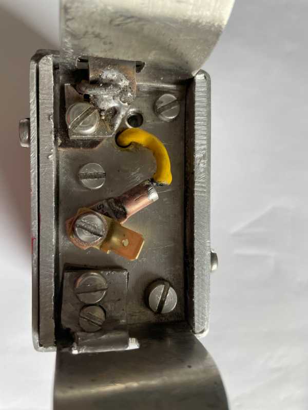

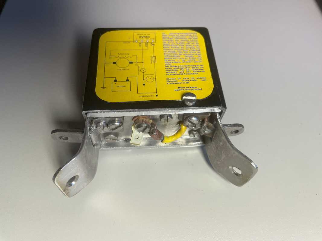

Hallo, wie bereits gesagt, habe ich einen Regler in England bestellt und bereits erhalten und verbaut. Aus Gründen der Wärmeableitung habe ich alles auf einem 3mm AL Träger montiert und den Regler mit Wärmeleitpaste verbaut. Der Regler passt in die Originalabmessungen, das Gehäuse wurde nach diesen gebaut. Ich konnte den Regler bisher aber noch nicht testen, gehe aber davon aus, dass er funktionsfähig ist. Ich füge ein paar Fotos bei, nicht perfekt aber ein Prototyp :) .
Danke für alle Informationen, die ich von euch erhalten habe.
