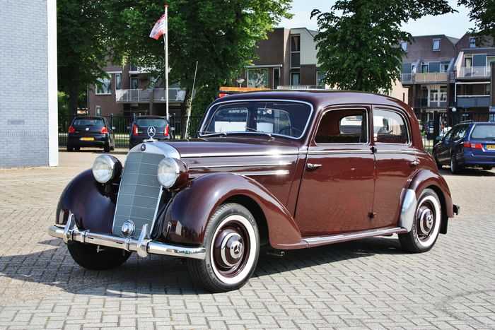

Hier noch ein Bild zum vergleichen
170S Bj.50.jpg (49.5 KiB) 14105 mal betrachtet
Re: Stossstangen innen lackierung
Verfasst: 21. Okt 2021, 09:03
von Holtmann
Guten Morgen Bernd,
ja, das sieht natürlich viel freundlicher aus! Auch die lackierten Radkappen sprechen mich sehr an, werde ich wohl auch so lackieren lassen,
herzliche Grüße von
uli
