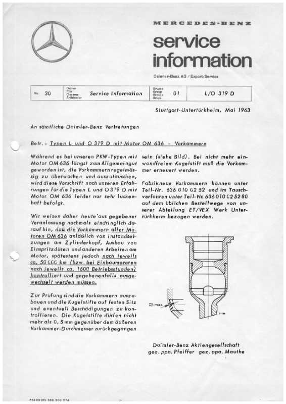

.....fällt mir gerade noch so ein zum Thema Nachbau & Fälschung....
Thema Vorkammern:
heute schwer im Original zu bekommen, also eine gutes Geschäft für Nachbau, ABER ACHTUNG, so einfach wie das Ding aussieht, so komplex ist es in Wirklichkeit.
1) Das Teil besteht aus 2 unterschiedlichen Werkstoffen (siehe Bild) und das ist nicht so leicht von außen zu erkennen. Also mit feinen Schleifpapier außen anschleifen, dann ist die Trennfuge erkennbar.
Wenn es die Trennfuge nicht gibt, dann nicht kaufen/einbauen, das wird sonst nur eine kurze Freude.
2) Kugelstift: Mein Tipp: wenn eine Vorkammer keinen Kugelstift hat, GUT, einbauen, die hält ewig, keine Huddelei mit dem Kugelstifft wegen Lockerung, etc.
Anmerkung: der Kugelstifft sollte das Nageln reduzieren/verhindern, aber gebracht hat es auch nichts. Aber durch die unterschiedlichen Materialmassen und die großen Temperaturwechsel zwischen Start & Betrieb löste sich mit der Zeit der Kugelstift oder riss ab. Diesbezüglich gibt es klare Hinweise im WHB für die Kontrolle.
Also, Augen auf auf bei der Suche, man muss den Fälschern es ja nun nicht zu leicht machen/b

Beiträge: 1099
Re: Bedarf an Ventilfedern OM636 ?
Lieber Hauke,
das wusste ich auch nicht. Daraufhin habe ich mir meine gebrauchten Vorkammern angesehen und tatsächlich, bei allen fühlt man diesen Übergang.
Im Anhang eine Schnittzeichnung die das auch ganz deutlich zeigt. Eingebaut habe ich neue Kammern. Ob das da auch so ist, weiß ich nicht.
